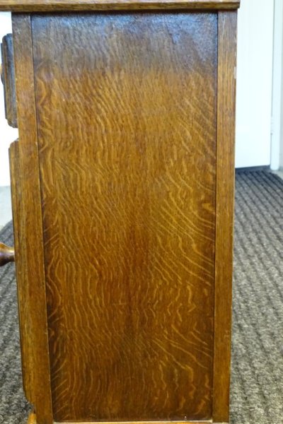

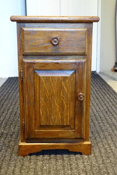

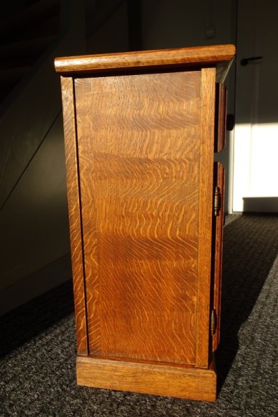

Het is nu een paar jaar geleden dat mijn ouders zijn overleden en tijdens het opruimen van hun spullen kwamen we een kastje tegen.
Dit is een kastje wat ik denk ik 38 of 39 jaar geleden heb gemaakt tijdens mijn opleiding tot meubelmaker.
In het begin werd dit gebruikt om de telefoon op te zetten en later als tafeltje voor de frietpan.
Tijdens de opleiding konden we kiezen tussen ambachtelijk meubelmaker of meer machinaal.Bij de timmerman opleiding heb ik veel met machine,s gewerkt.
Ik heb toen gekozen voor de ambachtelijke opleiding,dus alleen met handgereedschap.

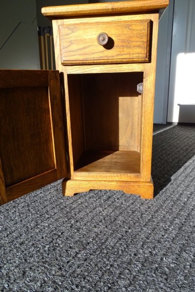

Nu kwam ik het kastje weer tegen en dacht,ik ga hem nu opknappen.

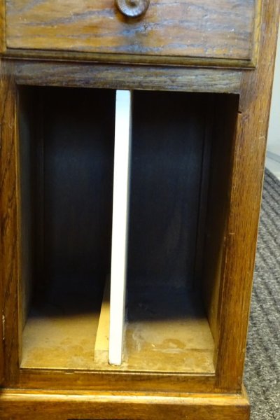

Er is niet veel mee aan de hand,moet alleen dat schotje eruit halen wat mijn vader ooit erin gemaakt heeft.(Duidelijk geen meubelmaker):)
En het kastje is lekker vet van het frietvet.
Dus het meeste werk zit in het ontvetten..Moet ook het slotje nog herstellen en weer in de olie zetten.
Hierbij wat foto,s.

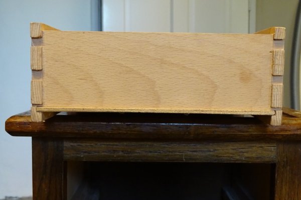

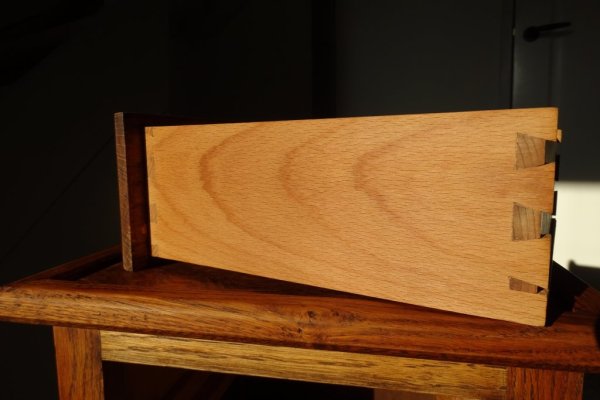

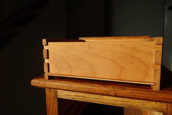

Je hebt toen wel mooi hout uitgezocht mooi kwartiers eiken. Waarom een beuken lade, hier zitten in de oude eiken meubels eiken lades (1920)
Handtools only
3 nov 2018
724
749
de buurt van den bosch
Waarom de lade beuken is weet ik echt niet meer,het deurtje is massief eiken en de zijkanten zijn gefineerd met kwartiers eiken.Wat ik nog wel weet is dat we met verschillende technieken moesten werken dus ook fineren.

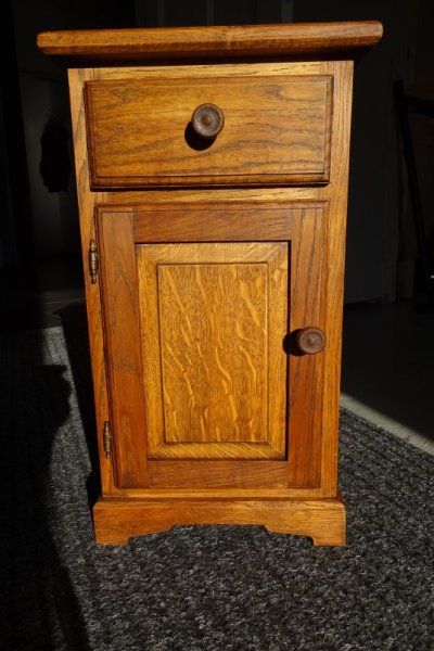

Ontvetten: papje van gelijke delen bloem, soda en groene zeep. Ca 15 -30 minuten laten intrekken.
Handtools only
3 nov 2018
724
749

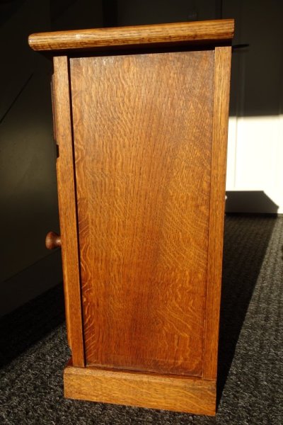

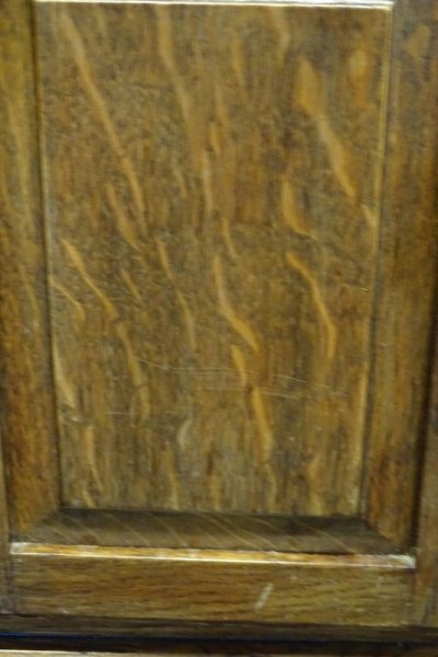

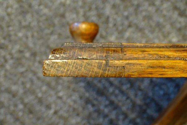

Tijdens het schoonmaken(ontvetten)kwam de beits laag er ook grotendeels vanaf.
Ik denk dat mijn vader er gewoon over heen heeft gebeitst zonder te onvetten en schuren.
Heb het kastje licht opgeschuurd en in een paar laagjes olie gezet.
Er waren ook nog wat kleine dingentjes om te maken.
Kan er nu weer een paar jaar tegen.
