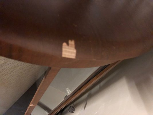

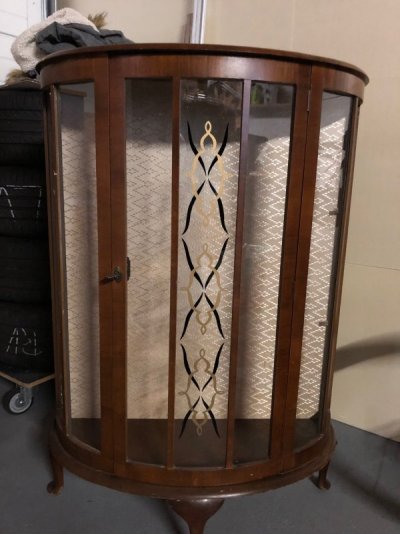

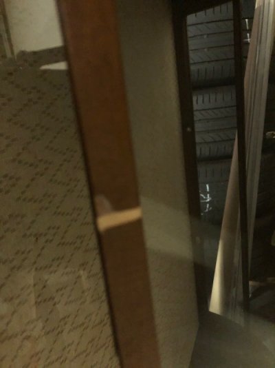

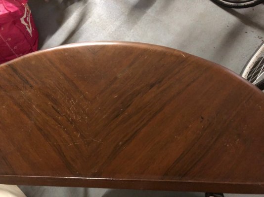

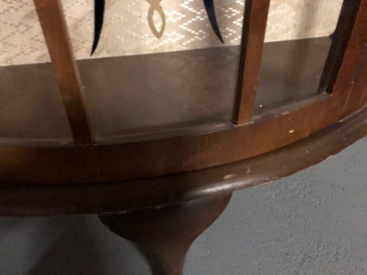

We hebben een behoorlijk oud kastje gekregen wat op meerdere plaatsen schade heeft. Fijne krasjes, fineerbeschadigd enz.
Ik heb nu het idee op het zelf op te knappen en op zoek naar hoe dit te doen vond ik deze video:
De maker schraapt het meubel eerst kaal met een schraapstaal en gebruikt vervolgens gekookte lijnzaadolie om hem weer prachtig te maken.
Zou deze techniek ook bij 'ons' kastje mogelijk zijn?

Hallo,
je zegt dat hij eerst een schraapstaal gebruikt en daarna gekookte lijnzaadolie. Ik denk dat hij schellak gebruikt. In plaats van direct een schraapstaal te gebruiken zou ik eerst proberen het kastje te reinigen met brandalcohol. Indien het kastje reeds behandeld was met schellak zal deze laag oplossen en hoef je niet te schrapen en te schuren.

Maar daar gaan de krasjes toch niet mee weg? Of denk je dat die in de schellak zitten en daardoor weg gaan?
De krasjes zijn op wat plekken best diep
