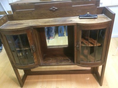

Er moest veel aan gedaan worden, nieuwe scharnieren want de deuren hingen er half uit, de oude waslaag moest eraf gehaald worden met een schraapstaal en een nieuwe erop en sommige sierranden moesten opnieuw worden gemaakt.
In het begin heb ik meegeholpen maar toen ik een week later terug kwam bij mn ouders was het al bijna af, mijn vader vond het denk ik ook een leuk klusje om te doen :) Hij heeft sindsdien ook een opnieuw aangewakkerde interesse voor antieke meubels.
Dankjewel Dulcimer voor het mooiste kastje wat gelukkig gered is van de ondergang, ik kan weer rustig slapen ;-)
Ik had nog wat voor en na foto's gemaakt:

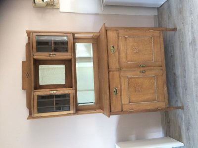

Heb ze even voor je gedraaid, mooi gerestaureerd.

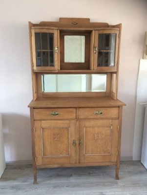

Bijna ongelofelijk dat dit mooie kastje zolang buiten in de regen heeft gestaan.
Zo te zien zit alles nog erop en eraan, is de bovenste spiegel nog de originele?
Prachtig gedaan hoor, daar heb je nog lang plezier van.

Ja, allebei de spiegels zijn nog origineel. Het valt wel op dat de bovenste er veel verweerder uitziet dan die andere. Hoe dat komt weet ik ook niet.
@Bossyrangs, het was in ieder geval antiekwas op natuurlijke basis (volgens mij carnaubawas en bijenwas), zal het vanavond aan mn vader vragen of misschien kan hij zelf op dit draadje antwoorden.
Gelukkig was dit hout erg weerbarstig bhengeveld :)
En inderdaad Peter en Treegje, het kan weer even mee.
Moet wel zeggen dat ik die donkere stijl (bruine cafe stijl heet dat geloof ik) van vroeger niet zo mooi vind, maar dan heb je aan de andere kant weer mensen die dit soort mooie oude meubels wit verven en het dan brocante noemen, dat vind ik al helemaal zonde.
Dit lijkt me dan een mooie middenweg, oude was eraf en nieuwe lichtere was erop zodat het de kleur en nerf van het hout krijgt.

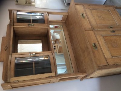

Op de kastdeurtjes zit nu zo'n kraal-lijstje (wat is het goede woord daarvoor?), is die nog origineel, of heb je een nieuwe gemaakt? Zo ja, hoe?
Op het eerste 'voor' plaatje zie ik geen lijstje rond de panelen.
Ben het eens met jou en BossyRangs dat de kleuring zoals het nu is echt mooi is; ben ook wel benieuwd naar de samenstelling van het smeersel!

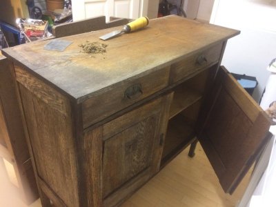

Dank je wel voor jullie reacties, leuk dat Birgit dit restauratiewerkje op de site heeft gezet. Het kastje was inderdaad flink verweerd, koper was bruin geworden, kraallijsten waren vaak van het kastje af gekomen, scharnieren zaten los. Enkele kleine sierornamenten heb ik nieuw moeten maken van eiken met gutsen en een dremel omdat de oude verdwenen waren. De kraallijsten heb ik schoongemaakt met een borstel in een emmer met caustic-soda ( gootsteenontstopper). Houtwormgaatjes behandeld met anti-houtwormmiddel en dichtgestopt met was.
Om het weer in ere te herstellen werkten schraapstalen het beste ( schuurpapier zit binnen de kortste keren dicht door de oude waslagen), nadat de waslagen waren weggeschraapt schuurpapier korrel 80, daarna 120. Eindafwerking antiekwas die ik besteld had bij politoeren.com, op basis van bijen- en carnaubawas. Aan de verweerde spiegels kon ik niets doen; daar heb ik geen verstand van.

Ja, net als Nerf vroeg ik mij ook al af of die kraallijsten wel origineel waren. Ik ben ze nooit tegengekomen op dit type kast (nou lijkt het of ik veel ervaring heb; dat is niet zo). Maar Dulcimer hierboven geef je al het antwoord dat ze oorspronkelijk zijn., althans niet van recente datum.

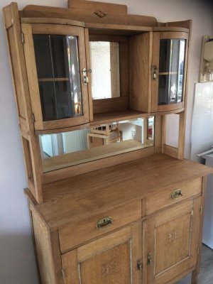

De buffetkast is keurig hersteld, goeie job hoor!
Kan me voorstellen gezien de huidige trend dat je het hout wat lichter houdt, zelf had ik iets tussen het oude en zoals het nu is misschien iets meer bij de stijl vinden passen.
Kwestie van smaak natuurlijk ook.
Het had leuk geweest als je een paar detailfoto's had gemaakt zoals de lijstjes rond de panelen en van de handvaten of scharnieren bijv.
