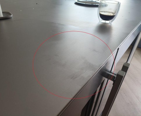

Ik maak nog wel eens een snijplankje en die werk ik af met Osmo. nu heb ik afgelopen maand dat binnen gedaan omdat het in mijn schuur nogal koud was en Osmo dan niet super droogt. Dit heb ik op een warmgewalst stalen aanrechtblad gedaan... en kennelijk niet secuur genoeg gewerkt, er is wat osmo achtergebleven. Dat is lekker uitgehard.
Nu ben ik al met Dasty, aanrechtreiniger en IPA aan de slag geweest, en heb de boel ook al een keer in wat WD40 laten weken wat ik daarna verwijderde. Remmenreiniger nog niet geprobeerd, maar dat is wel echt 2 niveautjes bruter qua chemie dan voornoemde spullen. Ik heb het ergste weg gekregen, maar je ziet nu nog wel een veeg.
Iemand een tip? Het vervelende van gewalst staal is dat het een satijnen look heeft en ook wat meer structuur dan gewoon staal. Even met staalwol schuren kan en zal prima werken, maar betekent wellicht ook wel dat mijn aanrecht een lelijke plek krijgt waar die satijnlook meer gaat glimmen. Melamine-sponsje kan ik nog proberen, maar hoe minder ik hoef te boenen/schuren hoe beter denk ik.
(ik heb stiekem de hoop dat @henkverhaar hier een of andere scheikundig onderbouwde truc voor heeft).
Dit is wel een van de betere foto's die aangeven hoe het materiaal eruit ziet:
    76,6 KB · Weergaven: 29

Yes, dit is een maatwerkblad. Borstellen maakt langere krasjes, dit is echt een laagje dat door het walsen is ontstaan.
Die truc met licht invetten ken ik. Gaat het bleekwater de osmo-resten afbreken denk je? Ik ga het straks sowieso even proberen.

Check, dus een fohn en keukenpapier of wellicht kokend-water eens proberen. Heftige chemicalen, het is een (naar mijn mijn mening) mooi blad, en 3 jaar oud maatwerk. Die schrijf ik liever niet af door te stuntpiloten met chemicalieen die ik zelf niet kan voorspellen.
Ammoniak durf ik wel nog, ook omdat ik een sample van het staal heb.

Heet water erop, en daarna een goede scheut ammonia werkte zo te zien prima. Heb de boel even 2x afgedaan met water en nu laten drogen. Straks even kijken hoe het opgedroogd eruit ziet .
