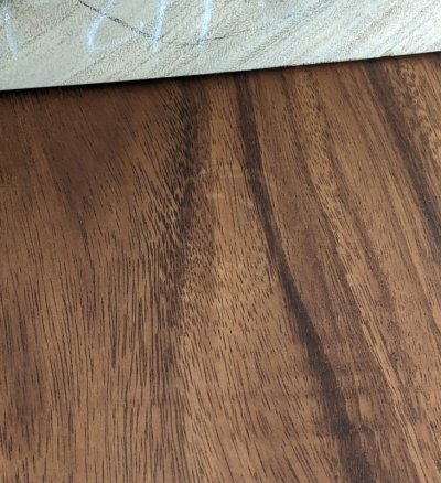

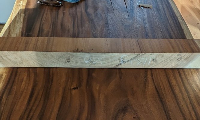

Laatst een suar tafel gekocht, bij de houthandel lagen wat voorbeelden van verschillende oliën (Skylt, Rubio, parketlak,...) die ze verkochten om de tafel mee af te werken, zelf heb ik nog een goede hoeveelheid Osmo Hardwax Original semimat liggen en vroeg een stukje hout om de kleur te testen.
De kleur beviel me heel erg, en besloot om deze osmo te gebruiken voor de tafel. Op de website van Osmo staat tweemaal aanbrengen tussenin schuren. Ik heb met een kwast een goede hoeveelheid gesmeerd en met een doek de overtollige olie afgenomen.
Het resultaat is echter een stuk donkerder dan het test stukje:
Daarnaast lijkt de olie helemaal geen bescherming te geven, mijn partner had haar glas een kwartier op de tafel staan en gaf meteen een kring:

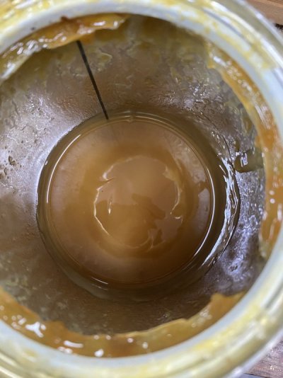

Na opening van het blik gebruik ik de inhoud binnen 2 maanden.
Bewaar het blik goed afgesloten en op z’n kop.
Hier een foto van een 6 maanden oud geopend blik inderdaad wat verdikking en verandering van kleur. Er is zit nog een beetje in maar gebruik ik niet meer ivm de uitharding blijft dan dagen tikkerig. Deze gaat naar de milieustraat.
