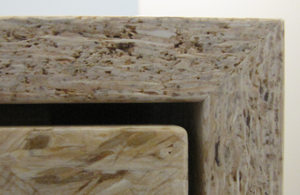

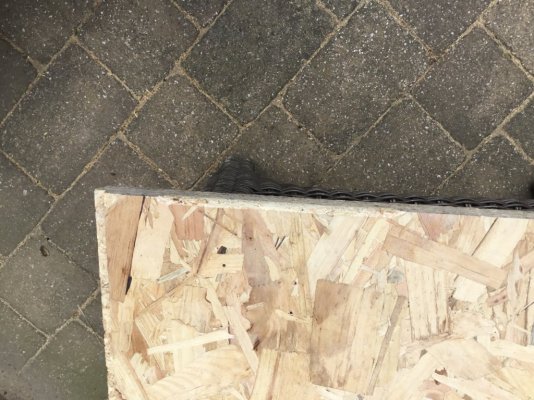

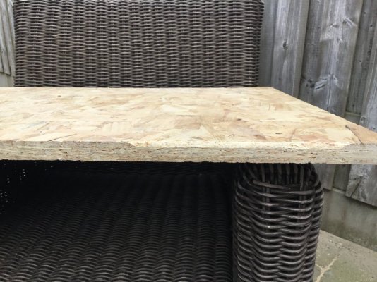

osb is geen homogeen materiaal
mijn ervaring is: hoe meer naar het midden, hoe meer holtes
de rechte sneden schuur ik
op de foto in #9 heb ik na het schuren 3 lagen pu-lak gezet
De holtes in het midden herken ik niet. Zal met de kwaliteit te maken hebben. Na bewerken in de meubelwas (snot van Ceta Bever) zetten en vlak en bewerkte kanten lichten egaal en mooi op.
