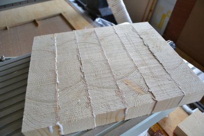

De vuren balk had ik gisteren nog in 3 fijnere balken gezaagd verlijmd, geschaafd, gezaagd verlijmt en vanmorgen opnieuw geschaafd.

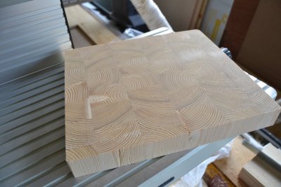

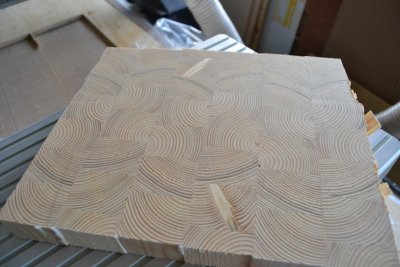

Het uiteindelijke resultaat
De kanten wat bijwerken

Ben je er happy mee?
Ik vind het schaafbeeld zo op het kopse hout best netjes.
Het is ook nog vurenhout, stel me voor dat hardhout er nog netter uit gaat zien.
Dat gaan nog leuke snijplanken worden. :)
