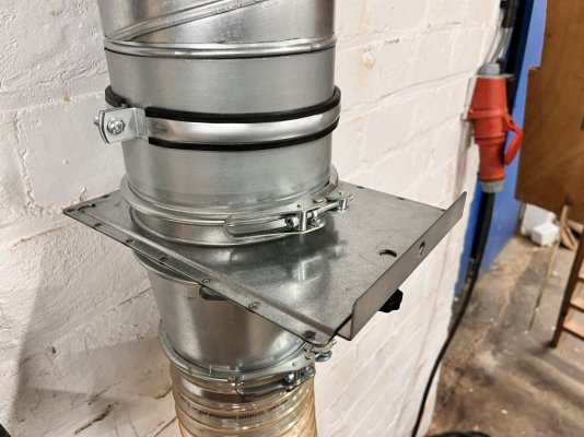

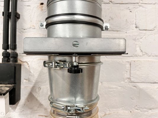

Hallo allemaal,
Hopelijk staat mijn vraag hier op de juiste plaats…
Ik ben bezig met het upgraden van mijn stofafzuiging met een cycloon en een (spiro)buizen netwerk. Ik kocht ook enkele sluitkleppen en heb deze geïnstalleerd. Nu vraag ik me af of ik ze in de juiste oriëntatie heb geplaatst… ik dacht ze te installeren zodat de stelschroef en de richting van de zuiger draait, omdat je dan de klep op die manier tegen de behuizing aan duwt en dit lijkt mij het minste kans op lekkage te geven. Echter zitten aan de andere kant 1 gaatjes die volgens mij dienen om ophopend stof tegen te gaan. Deze zitten nu aan de bovenkant, dat lijkt me ook niet handig, langs deze gaatjes kan volgens mij ook lucht ontsnappen nu. Als ik ze omdraai, kan er dan volgens mij weer lucht ontsnappen langs de voorzijde, biven de klep. Op filmpjes (van oa Benchworks) zie ik ook dat sommigen hem omgekeerd installeren. Op de site van een bekend merk van stofafzuigingen zie ik dan weer dat mijn oriëntatie zou kloppen. Kan iemand me vertellen wat de beste manier is? Alvast bedankt! Sander

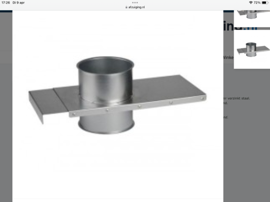

Volgens mij maakt dit voor deze schuifafsluiters niet zo veel uit.
Zie wel dat je hier een korte uitvoering hebt waarbij de schuif niet doorloopt.
In de openstand kan er steeds een beetje stof in de ruimte voor de schuif komen waardoor die op termijn of zwaarder gaat lopen of niet helemaal meer afsluit.
De lange versie, zie foto, heeft daar minder last van.

Het is een zuigbuis. Er ontsnapt geen lucht, je zuigt (een heel klein beetje) valse lucht aan.
