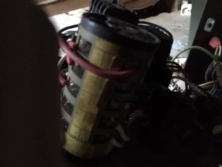

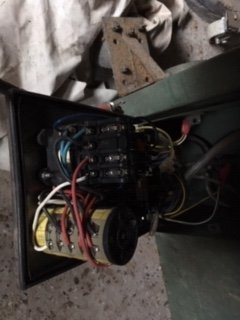

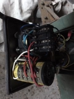

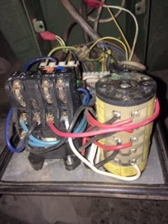

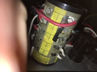

beste,
ik ben op zoek naar een relais die pas op mijn robland combine k26
wie kan mij helpen.

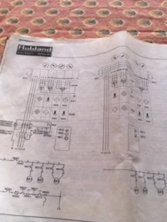

Als je weet wat voor relais je hebt, kan je er toch zo een ander op schroeven? Dus wat voor stuurstroom? 220, 12v 24v? Hulpcontacten? Wat voor schakeling? Kan je de foto van je schema dusdanig aanleveren, dat dit alles te lezen is?

Je kan een fonkel nieuw relais plaatsen. Hij moet het zelfde doen als de huidige. Hij hoeft er niet hetzelfde uit te zien. Op je foto's is alleen voor mij niet te zien welke.

Als ik naar het schema (Robland k26 k31 handleiding) kijk dan lijkt het gewoon een relais met 4 schakelcontacten voor de 3 fasen en de Nuldraad.
De spoel werkt op 220V~ en draait op een fase en een nul. Het contact van het relais dat de nuldraad schakelt wordt tevens gebruikt als overnamecontact om de motor draaiende te houden als de aan-knop wordt losgelaten. Door het indrukken van de stop-knop wordt de spanning van het relais gehaald waardoor ook het overnamecontact weer inactief wordt >> de motor schakelt uit. Belangrijk bij het kiezen van het relais is dat de schakelcontacten voldoende stroom kunnen verwerken. De hoogste waarde in het schema is 12A. De inschakelstroom van menig motor is vele malen groter dan de bedrijfsstroom.
LET OP: als de nuldraad in het geheel niet is aangesloten op het apparaat dan is er een ander relais nodig (het schema geeft nl. 2 opties). De spoelspanning dient dan 380V~ te zijn. Theoretisch zou in dat geval ook een relais met 3 schakelcontacten volstaan aangezien de nul niet is aangesloten. Dit is te zien aan en/of in de stekker van het toestel. Hierin zitten 4 of 5 pinnen en/of 4 of 5 draden :R, S, T en Aarde en optioneel de NUL (blauw). De R, S, T draden kunnen verschillende kleuren hebben, Soms alle 3 zwart maar ook bijvoorbeeld bruin, zwart, grijs. Aarde is altijd geel/groen. Bedrijven die schakelkasten maken kunnen deze relais wellicht leveren.

Ga het circuit na (schema + als je hem niet nieuw kocht ook nakijken of circuit klopt / nooit gewijzigd werd): hoeveel contacten + spoelspanning. Zal 3 of 4 NO contacten zijn (nulleider mee doorheen contactor of niet) en naar alle waarschijnlijkheid een spoelspanning van 380 of 220 volt (als de blauwe draden correct gebruikt zijn zou het wel eens 220 kunnen zijn). Voldoende schakelbaar vermogen nemen, of een beetje reserve....

Bij mijn machine zat er een trafo in naar 24 Volt voor de stuurkring.
