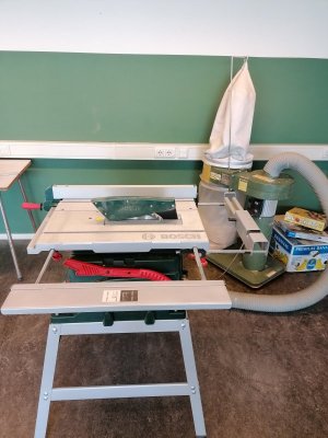

Ik ben opzoek naar de beste manier om mijn machines zo goed mogelijk te laten afzuigen.
Sinds kort heb ik een Bosch PTS10T zaagtafel. Onderin zit een aansluit mogelijkheid voor een gewone bouwstofzuiger.(35 mm)
Daarnaast heb ik een simpele afkortzaag met ook een 35 mm aansluiting.
Ik heb een oude Huvema afzuiginginstallatie kunnen krijgen van iemand met 100mm slang.
Kan ik het beste een goede bouwstofzuiger kopen of kan ik deze Huvema afzuiginstallatie ook aansluiten op deze machines?

Mijn huvema is het volgende model: CT-90C/230. 0.75 KW en 50 HZ. Ik zal ook een foto erbij zetten.
Ik hoef het niet enorm grondig aan te pakken maar de hoeveelheid stof en zaagsel die nu vrijkomt zonder afzuiging lijkt me niet zo gezond. Maar als er wat stof en zaagsel over blijft vind ik dat niet zo'n probleem.

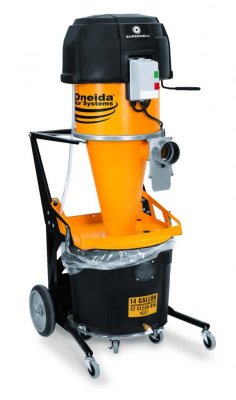

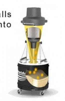

En ja voor enkele duizenden euro's is wer wel van alles te koop .
zoiets bv
over de 3000,- best wel goed hoor , daar heb jij dus nks aan...

Dat gele ding is een drie motorige bedrijfsstofzuiger. Door de grotere onderdruk kan je een behoorlijke hoeveelheid lucht door een fatsoenlijk filter drukken. Werkt ook zonder cycloon al jaren prima.

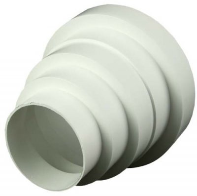

Een trechter
die heeft hoeken en dat geeft turbelenties in de stroom en die veroozaken de weerstand.

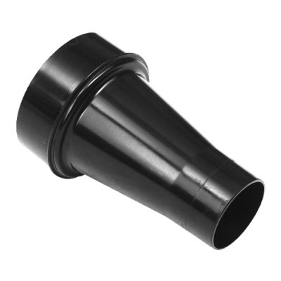

Niet goed

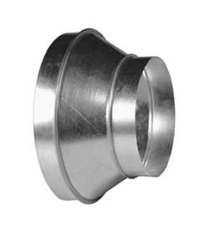

Ook slecht zijn de aansluitingen die trapsgewijs zijn zoals je her en der te koop ziet
ook niet goed
