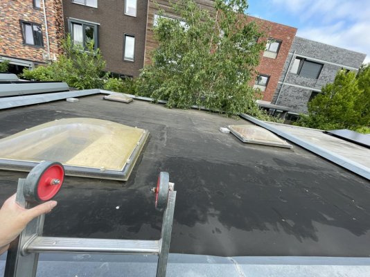

Ik moet de opstanden van de lichtkoepels van mijn garage verlagen, zodat het zonnepanelen systeem hier overheen kan. Hoe kan ik dat t beste doen, zonder de opstanden eraf te halen? Ik wil de opstanden laten zitten omdat er EPDM opgeplakt is, na overleg met dakdekker en EPDM leverancier staat dakopstanden er compleet afhalen gelijk aan compleet dak opnieuw dekken, ivm kans op lekkage. Dat wil ik liever niet.
Kan ik dat met een decoupeerzaag doen? Hoe zouden jullie dit aanpakken?

Als de zonnepanelen er overheen gaan, dan hebben de lichtkoepels geen functie meer toch? Kan je ze dan niet beter verwijderen en een vlakke plaat trespa o.i.d. op die opstanden schroeven?

Je wilt, zou ik zeggen, de opstand niet lager hebben. In ieder geval niet het deel waar epdm tegenaan is geplakt. Er is een reden dat deze nu op deze hoogte tov het dak zitten…
Ga je ze lager maken (en zeker als deze lager komen te zitten dan de opstanden aan de zijkant van het dak) gaat er geheid water doorheen komen als de afvoer een keer niet zou doorlopen met een stortbui.
Eventueel zou je wel het kunststof van de lichtkoepels eraf kunnen schroeven misschien (zitten zo te zien met een stel bouten vast, met daar overheen afdekkapjes) en dan een vlakke plaat underlayment erop (misschien ook ff een balkje eronder ivm doorzakken). En dan door de dakdekker daar epdm op laten plakken, tot over de bestaande dakbedekking heen. Alleen dan heb je dus geen licht meer binnen…
Plaats eens een detailfoto van een van de dakkoepels, dan is beter in te schatten hoe deze daadwerkelijk vast zit (en dus te demonteren is).
Maar, inderdaad is het het makkelijkst (en misschien het best) om de zonnepanelen hoger zetten. Al moet het zonnepaneel-bedrijf daar ff naar kijken omdat ze dan natuurlijk ook verder van het dak af komen en dus de windbelasting anders wordt (je wilt immers niet dat ze gaan vliegen bij zware storm omdat de wind eronder kan slaan). Ik heb daar te weinig verstand van om er iets zinnigs van te zeggen, maar mijn gevoel zegt dat je dat wel moet navragen of dat een risico is.

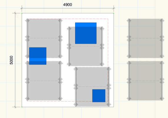

Ik heb in overleg met een bevriende aannemer en constructeur besloten om de opstanden intact te laten en het pv systeem iets hoger (2cm) te leggen en deze op te delen in 3 delen. In oorsprong is het een oost-west systeem met 2 rijen 4 panelen (gekoppeld). Nu wordt het 3 losse rijen, 1 met 4 panelen en 2 rijen met 2 panelen. Op die manier kan het systeem langs de koepels. Het probleem waren de ballast bakken, die zitten op 7 cm + dak), de opstanden zijn 9 cm. door het systeem op te delen kan ik het rond de 3 koepels veel 13785F5B-AE28-411F-8309-CD97AA41DA1F.pngbeter plaatsen. Ik ga de koepels er af schroeven en er een vlakke polycarbonaat plaat opschroeven (met slobgaten voor werking van het polycarbonaat). Zo houden we toch wat licht onder de voormalie koepels. Eigenlijk precies zoals jullie idee met de trespa/underlayment.

Ik zou dat plan nog eens over denken. Er is een reden dat die plastic koepels gebogen zijn. Als je echt plat wil, heb je ze van veiligheidsglas. Gewoon een plaat er op schroeven met ruimere gaten gaat om twee redenen niet werken. Een is condens en twee is de mate van vervorming door warmte is erg groot, daardoor beweegt je plaat te veel om het langdurig lekdicht te houden. Draai je het te strak, dan wordt je opstand bij de hoeklassen uit elkaar gedrukt.
