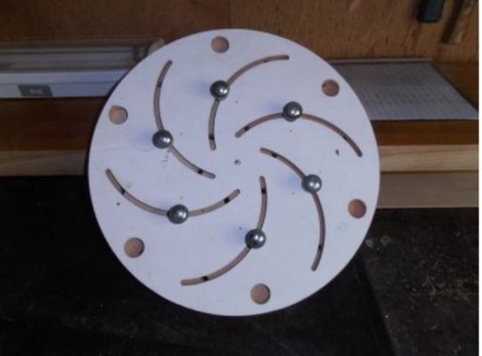

Als je veel zuiver ronde schalen draait (dus uit droog hout, met een vlakke rand) is dit natuurlijk gemakkelijker dan het klemmen van je houtdraaiwerk tussen een vlakke plaat of bolle vorm in de vaste kop en de losse kop.
Als je al een vierklauw hebt waar extra grote bekken op passen (zie bv. de Mega Jumbo Jaws voor een Stronghold chuck) dan zou dat goedkoper kunnen zijn, maar moet je extra bekken wisselen.
Als je goed met passer en bovenfrees om kunt gaan, zijn ze overigens ook zelf te maken.

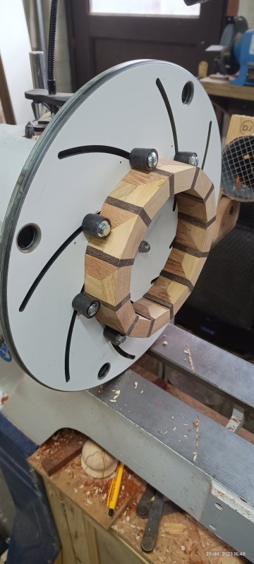

Voordeel van zo'n schijf is het grote spanbereik. Nadeel is dat 'ie minder goed overweg kan met on-ronde werkstukken.
Voordeel boven een schijf met tapijt of rubber is dat hij het werkstuk zelf klemt en dat je niet compleet afhankelijk bent van druk van een tegencenter. Je kunt de bodem dus vrij afwerken. Dat is handig als de bodem van je schaal wat dun is uitgevallen.

Dat zelf klemmen is zeer afhankelijk van de vorm van de schaal. Ik vertrouw er liever niet op. Hoogstens bij het laatste haaltje.
