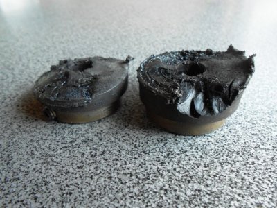

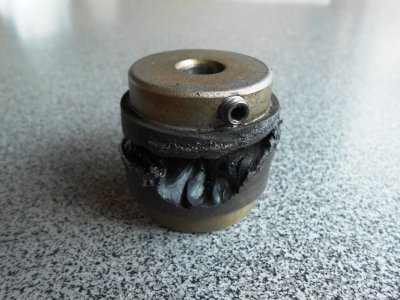

Na in totaal ongeveer een half uurtje gedraaid te hebben heeft hij de geest gegeven. PaulRT heeft 'm voor me nagekeken en dacht in eerste instantie met een revisiesetje de boel weer aan de praat te krijgen.
Uiteindelijk bleek de koppeling tussen motor en vacuümgedeelte kapot te zijn. Nieuwe koppeling besteld en gemonteerd maar door Paul en helaas toch een total-loss geconstateerd.
Jammer, maar het is niet anders. Deze pomp bleek toch een miskoop geweest te zijn. Verkoper Toxiq had waarschijnlijk ook geen idee van de staat van deze Speedivac2.

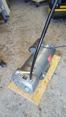

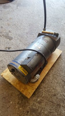

Nu heeft Paul mij een nieuwe (gebruikte) geleverd die veel meer debiet heeft dan de vorige maar een minder diep vacuüm. Dat laatste is echter helemaal niet erg. Het debiet is veel belangrijker omdat zo de altijd aanwezige lekverliezen veel sneller en beter opgevangen kunnen worden.
Hieronder de kanjer van een pomp (25 kg!!).

Wat is er nu stuk gegaan in je vacuumpomp? Er zitten bijna geen bewegende onderdelen in zo'n pomp, dus ik ben benieuwd wat nu het probleem is geweest.
De koppeling was sowieso stuk. Na vervanging bleek de pomp telkens vastlopen. Voor de rest weet ik het niet; ik heb er geen verstand van, geef mij maar een lintzaag om op te knappen!
Misschien dat Paul hierna er nog wat over kan zeggen.
Hier de stukke onderdelen:

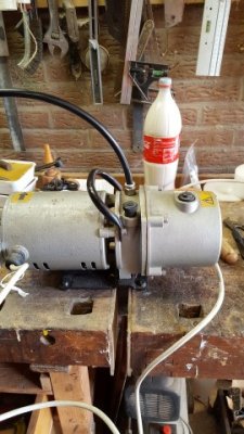

Ik denk dat door het stilstaan een of meerdere schotjes niet soepel lopen. Vaak is het voldoende om een beetje wd-40 in de aanzuigopening te spuiten als de pomp draait. Je hoort hem dan vanzelf beter gaan lopen als de schotjes loskomen. Spuit er niet teveel in, want dan hydrolock je de pomp.
