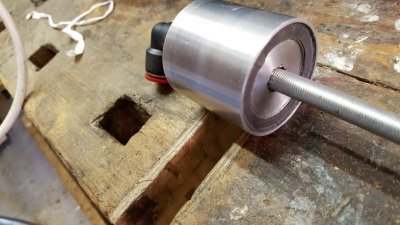

Alle onderdelen in elkaar sleutelen was 5 minuten werk. de holle M10 draadstang met MC2 nylonconus door de holle as geduwd en aan de andere kant de adapter op het handwiel gezet en de boel in elkaar geschroefd.

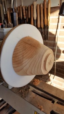

Hier de pot vastgezogen op de plaat.

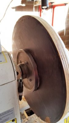

De achterkant ervan met de gietijzeren opspanplaat.

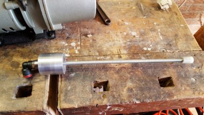

De holle draadstang met adapter en nylon conus

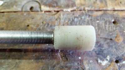

Een detail van de MC2 conus.

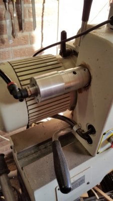

Op de draaibank gemonteerd.

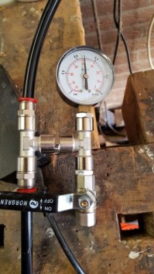

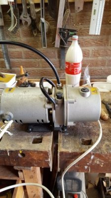

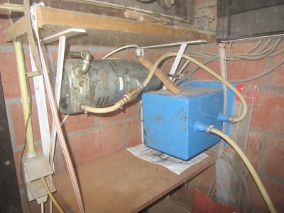

Dit is de pomp
en de meet- en regelunit.

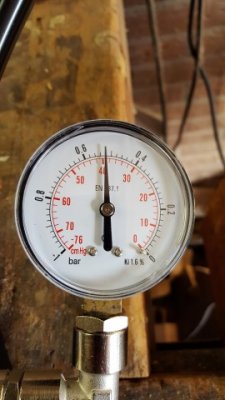

Detail van de vacuümmeter.

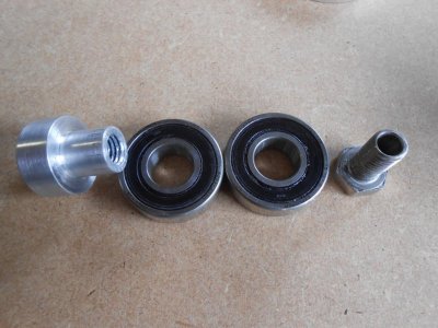

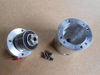

Nog wat details van het binnenwerk van de adapter.
Nogmaals details.

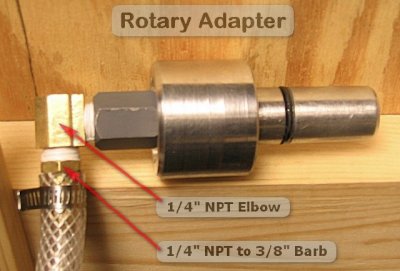

Ook de adapter word meestal aan het handwiel geschroefd of er ingestoken met een of twee O ringen die de afdichting maken, dikwijls zelf gemaakt van delrin of nylon, zelf gemaakt met twee dichte lagers gaan de kosten dramatisch naar beneden.
Hier een van metaal in dezelfde geest.

Ik heb nog een reservoir tussen geplaatst als veiligheid mocht de elektriciteit plots uitvallen bijvoorbeeld.
Het werkstuk blijft zeker nog een 30-tal seconden stevig op zijn plaatst.
Na een 5 à 10 seconden is de draaibank al tot stilstand.

Ik zie dat jij er een filter tussen hebt geplaatst. Wat is het voor een filter?
Rien van Lieshout
20 sep 2012
699
Oostelbeers
Dat is geen filter Pieter, dat is een vacuumvat wat er voor zorgt dat bij stroomuitval jou werkstuk niet metteen in de ronde vliegt.
Als de stroom uitvalt staat de draaibank niet direct stil en dan zorgt dat voorraadvad met vacuum ervoor dat het werkstuk lang genoeg vast blijft zitten tot het stilstaat.

Pieter, als je dat koperen stuk tussen pomp en tank bedoelt: dit is een terugslagklep (éénrichtingsventiel) om het vacuüm in de tank op peil te houden bij stroomuitval.
