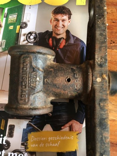

Ha allemaal,
Vraagje: is iemand bekend met het verwijderen van dit soort pinnen (tussen de '2' en 'GBE')? Ik probeer de kop van deze bankschroef los te krijgen om hem zo goed mogelijk schoon te kunnen maken, maar dat gaat niet zo makkelijk. Moet ik iets aparts doen of zit hij gewoon knettervast?
Hoor het graag,
Guus

Maar vaak heb je niet de juiste maat liggen en gaan mensen aan de gang met spijkers enzovoort.
Om schade te voorkomen zou ik een juiste maat ergens vandaan halen.
Zo'n ding hoeft niet duur te zijn, hoe vaak gebruik je hem.
Als je het uiteindelijk weer in elkaar zet, dan kan je beter een nieuwe pen gebruiken.

Nee een pendrijver hoeft niet duur te zijn. Maar hij moet wel gehard zijn. Heb er wel eens een gehad die meteen een champigon kop kreeg na een paar slagen. Ook met drevels van ecotools is dat me overkomen.

Nee, klopt, maar ik heb er wel eens eentje gehaald bij de bouwmarkt, deed zijn klus, daarna was het klaar.
Wat dat koste weet ik niet meer, veel was het niet.
Als je het puntje van een spijker afzaagt wat sommige mensen doen is er een kans dat het je lukt, maar je kan de boel er ook mee aan gort slaan.
Bij de Gamma hebben ze 3 smaakjes, 2, 3 en 4mm van 6 euro nog wat per stuk.
Bij gereedschapcentrum.nl is dat al de helft goedkoper, maar dam heb je verzendkosten.
Waarderingen: Guus2
