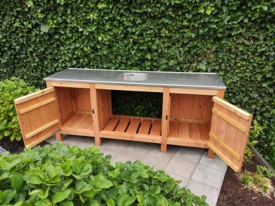

Mijn vrouw is gek op de tuin dus er moest een oppottafel komen.
Veel voorbeelden gezien op het internet maar qua onderstel was ik nog niet gecharmeerd van de kwaliteit en het uiterlijk.
Via MP een RVS top gevonden (oud keukenblad) met een spoelbak, plantjes moeten weken voordat je ze mag poten.
Op basis van de maat van het blad een onderstel uitgetekend en berekend.
Bij mijn houthandel in Bodegraven een partij Douglas opgehaald, groot blik transparante beits en een assortiment schroeven.
Beslag via internet besteld. Wat je niet ziet is de afvoer van de spoelbak. Die loopt zo de de Hedera in.
Ik hou niet van zichtbare schroeven in de poten dus alles is uitgekapt zodat je de verbindingen niet ziet. het is even werk maar het oogt dan ook veel strakker.
Het resultaat:

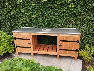

Mooie tafel Reinier. Net zoals men al zegt; dit zou ook een prachtige buitenkeuken kunnen zijn.
En laat ik die nou net willen maken ;-)
Wat voor Douglas planken heb hiervoor gebruikt? Gewoon 'tuinplanken' of met velling en groef?

Ziet er fraai uit! Dat is chiq plantjes oppotten. Wel een vraag over de deurtjes, hoe heb je die verbindingen gemaakt? Het lijkt geschroefd. Ben je niet bang dat die delen gaan uitzetten en scheuren/klemmen?
Er zitten latten achter die geschroefd zijn. Uit voorzorg 4 latten genomen en een volledig scharnier op de voorkant.
Hopelijk blijft het in vorm. de tijd zal het leren.
Arjan
Gewone tuinplanken. Wel de meest rechte exemplaren uitgezocht uit de stapel, al geeft dat geen garantie of het zo blijft in weer en wind.
