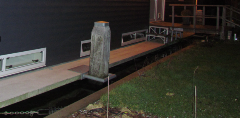

Om de rest van de rest van de situatie wat te verduidelijken:
Linksonder zie je 1 van de 2 veren die de ark naar de wal trekkendan de afmeerpaal met stalen beugel waar de ark met de veer tegeaan getrokken wordt, bveweegruimte op de paal, ongeveer 5cm beide kanten op, palen zijn 14mter lang maar stenken bij 2,5 meter pas in de grond. Bij veel wind op de kop gaat de ark gewoon die 5cm van de eerste paal terwijl hij tegen de achterste paal aan blijft liggen.
Wielen kunnen geen zijwaartse beweging opvangen. Totale gewicht van de brug ligt ruim boven de 100 kilo.

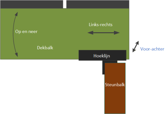

Ik heb nog ff een tekening gemaakt over de stalen hoeklijnen erop zitten:
Hierbij kun je ook zien dat er alleen als de brug echt vlak ligt een volledig contact is tussen de hoeklijnen, meestal echter staat de brug links hoger tot gauw 5 graden.

dit diagrammetje is top! ipv de horizontale hoeklijn kan je hier een platstaf-stuik kunststof onder zetten, en ook op de kopse kant van je steunbalk.
dan heb je twee gladde oppervlakken die op elkaar glijden.

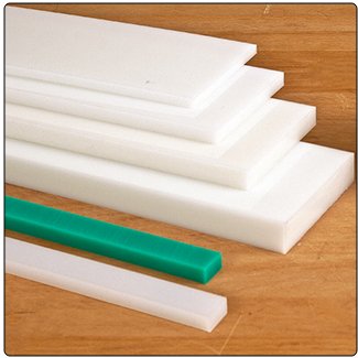

Misschien speciale glijstrips?
"P14 is loodvrij en geschikt voor onderhoudsvrije en drooglopende toepassingen. P14 is ook inzetbaar bij hydrodynamische toepasingen tot een glijsnelheid van 3 m/sec."
@Doubledot hmpe 1000 ? dat kom ik net ook tegen ipv mijn bovengemelde metalen versie

vervangen moet je het op een gegeven moment toch wel. Inderdaad makro of een andere 'professionele' zaak met snijplanken die normaal een lang horeca leven tegemoet gaan. Is qua materiaal echt andere koffie dan die bierviltjes bij de IKEA. Je kan 12mm doen, met risico dat ze over een paar jaar aan vervanging toe zijn (?), maar dan heb je wel de casus bewezen :)
HMPE 1000 staat voor hoog moleculair en betekent een hogere dichtheid, het getal erachter zegt wat over de dichtheid. Is inderdaad nog robuuster, maar misschien is een HDPE snijplank al een goede start. Als dat goed werkt maar te snel slijt een keer contact zoeken met een kunststofboer en vragen naar strookjes in hogere kwaliteit. Blijkt het met een snijplank van 2tientjes al 10jr goed te zitten, ben je goedkoop en makkelijk uit.

Ik zou het ook eerst proberen met een stuk hmpe ertussen. Je kunt idd eerst goedkoop uitproberen met een stuk snijplank en het eventueel later vervangen.
Al was mijn eerste gedachte ook om er een kogelgat onder te zetten, wel een grotere met ruim voldoende draagkracht en een smeernippel.
Wil je hmpe1000, dat hebben ze oa bij deze zaak. Daar haal ik ook regelmatig kunststofplaat.

Hou er rekening mee dat als je kunststof op staal gaat toepassen dat er kans is dat het staal slijt. Dit lijkt tegenstrijdig, kunststof is immers veel zachter, maar het kan dat in het kunststof zand /abrasief gaat inbedden en vervolgens heb je 'schuurblok' met kunstof backing. Misschien als loopvlak op het staal en stukje opofferingsstaal, of ook kunststof. (Misschien een ander type met een andere hardheid, 2 dezelfde kunststoffen kunnen wel eens een hoge onderlinge wrijving hebben, en ook geluid produceren.)
Of misschien even bij igus op de website zoeken naar informatie voor lagering in vervuilde omgeving.

Voor mijn gevoel zou een snijplank 'te zacht' zijn en te snel krassen krijgen (bijv zand). Dus twijfel dan een beetje hoe goed dat glijdt met de belasting van een brug er op. Zou wel aan beide zijden hetzelfde materiaal toepassen.
Bij bovenstaande shop kost een stuk hmpe naturel van 1500x200x35mm €88 excl btw. Kun je twee stroken van 10cm uit zagen. Dat zijn de kosten niet toch
