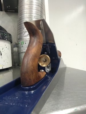

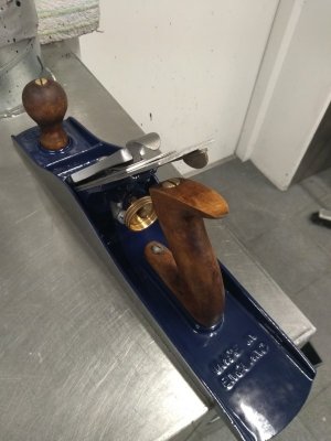

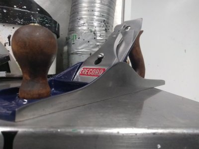

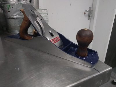

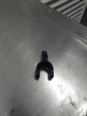

Eerst met rode schots brite eroverheen gegaan met ontvetter, daarna de achterkant zilver gespoten.
Dat kwam opzicht goed uit, was een grijze Toyota aan het spuiten, dus ik nam het even mee.

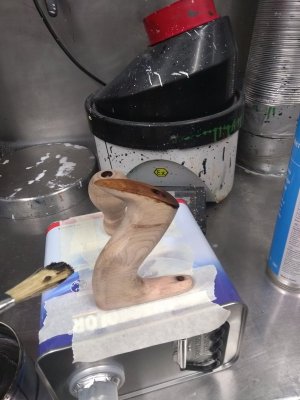

Daarna was de voorkant aan de beurt.
Eerst beginnen te schuren met p80, en dan 180,280,360,500,600,1000,1500, en als laatste met 2000.
Toen gepolijst met poets met groene dop van 3m.
Handmatig kleurtje bedacht en gemaakt, afgeplakt, en met een kwastje ingekwast.
Viel opzicht nog mee.
Morgen even de puntjes op de i, en dan is dat onderdeel weer netjes.
Of dat hij zo uit de winkel komt, mooi op geknapt, die kan weer minstens twee mensen levens mee.

Bedankt, was ook erg leuk om te doen.
Ik moet hem nog vlakken en de beitel slijpen, maar dat gebeurt ook wel op zijn tijd :)
Ik heb meerdere schaven, maar da's allemaal Stanley, die heb ik ook opgeknapt, maar deze vond ik toch het leukste omdat deze echt vies was.

Wat een leuk topic! Mooi uitgebreid gedocumenteerd en... een Record is kwaliteitsgereedschap!
Complimenten en veel plezier er mee!
Fons
5.749
2.588
Kan zo op de schoorsteenmantel.... maar gebruiken is beter! Is zo'n body na al die jaren nog mooi recht en strak? Heb je de zool nog gevlakt of schaaft ie direct mooie dunne krullen?
