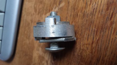

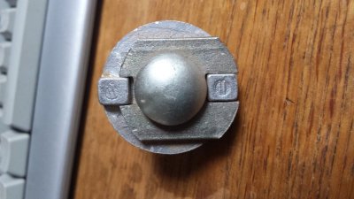

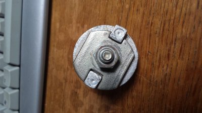

Verder zat er het volgende onderdeel ook bij maar ik heb mijn twijfels of dat er wel bij hoort:

Dat ding hoort achter het zaagblad en dient ervoor om het spouwmes in te klemmen, verder zou je goed op internet kunnen zoeken voor informatie o.a. op dit forum.

Wat denk je te missen op de kse? Zet anders foto van jouw deel hierop.

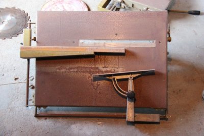

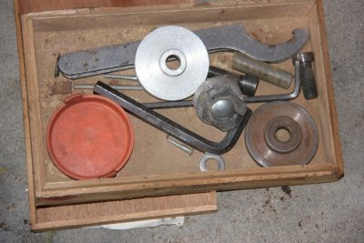

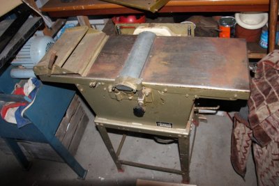

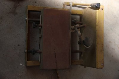

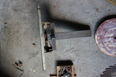

De cirkelzaag opbouw:
Bij deze gelijk een aantal foto's van de machine in zijn huidige staat:
