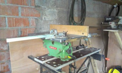

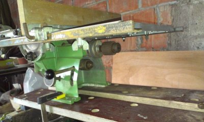

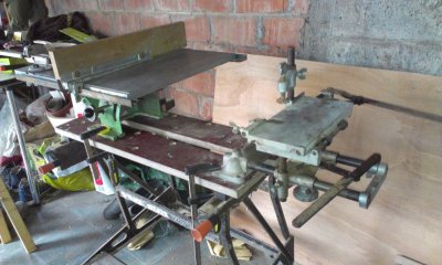

Ik denk dat ik weet welk model ik heb. De universal met verlengtafel.
Ik heb ondertussen ook die handleiding eens doorgenomen, en ben een stuk wijzer geworden. Waren alle handleidingen maar zo...
Zo weet ik nu dat ik een motor nodig heb tussen 0,5 en 1pk. Als ik goed gerekend heb (tenminste, de eerste de beste online converter), is dat dan tussen 373 en 746 watt.
Verder ook genoeg info om te weten welke diameter de aandrijfpoelie moet hebben.
Voor het schoonmaken heb ik ook gewoon hier en daar wat WD40 gebruikt, en op sommige plaatsen er eens licht over geweest met een koperen borstel om roest weg te halen. Ik denk dat mijn tafelblad ook die aluminiumlegering is.
hier enkele foto's. Die veiligheidskap over het zaagblad hangt er wel nog niet terug aan:

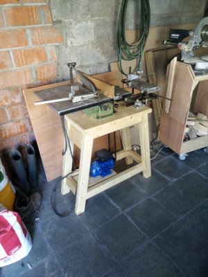

Het heeft even geduurd, maar ze is af geraakt.
Ik moet enkel nog een geschikte schakelaar vinden.

Pwiggy
18 dec 2013
51
Heiloo
Mooi onderstel, heb je ook de maten van het onderstel, wil voor mijn zaag ook zoiets gaan maken
