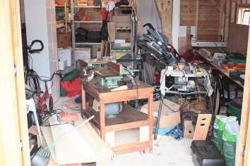

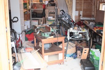

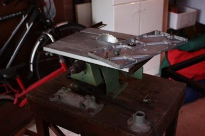

De_werkplek.jpgM'n werkplek... Dringend aan een uitgebreide opruimbeurt toe... 't Is eigenlijk een onverwarmd niet-geïsoleerd tuinhuis van 6x4m.
De zaagtafel.jpgDe zaagtafel, het aluminium is hier en daar wit geoxideerd, het staal is ook roest. Tips over hoe ik dit het best kan oplossen hoor ik graag. Nu heb ik het tafelblad al opgeschoond met 280 schuurpapier. Nu voelt het al minder ruw aan en is't ook properder.

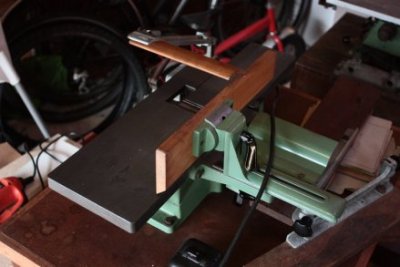

De schaafbank.jpgDe schaaftafel. Beter bewaard geweest denk ik, de verf is nog intact. De werkvlakken zijn nog net, maar licht geoxideerd (niet blank metaal). Enkel de elektriciteitsvoorziening is rommel, en ik ben bezig met deze te herdoen, tips zijn hier zeker welkom!

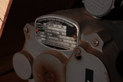

motor schaafbank.jpgBeide motoren zijn van hetzelfde merk en type (Elnor [Wespelaar] 370C - 11). Ze leveren 0,55kW als ik het goed lees. Ik weet niet wat ik hiervan moet denken qua voldoende vermogen. De amerikaanse/canadese youtubers die ik volg hebben het altijd over 1hp motoren (+/- 1kW als ik het goed heb?). Ze draaien beide heel vlot (zonder riem) en uitbollen doen ze ook heel lang, dus deze zijn vanbinnen nog tip-top.

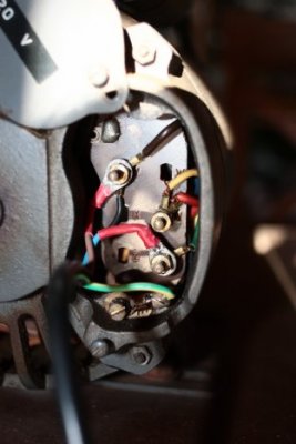

aansluiting_motor_schaaftafel.jpgaansluiting motor schaafbank.jpgDit is de aansluiting van de motor. Tips over wat ik moet doen om de draairichting om te draaien zijn zeer welkom!

1 fase motoren (220/230volt) hebben maar 1 draairichting.
Als er iets de verkeerde kant op draait is er of iets in de aandrijflijn verkeerd, de motor verkeert gemonteerd of een verkeerde motor gemonteerd.

Een motor met meerdere fase die word gebruikt als een één fase motor kan idd wel worden omgekeerd.
Maar is geen eenfase motor.
Ik bekeek de foto's op mijn telefoon en ging van een eenfase motor uit.
Nameten zou kunnen uitsluiten waar de aansluitingen voor dienen als dit niet terug is te vinden.

Als je een driefase motor hebt die aangesloten is op 220V (Drie spoelen met een condensator) waarvan je van draairichting wilt keren, dan staat hier uitgelegd hoe je dat kan doen. http://people.zeelandnet.nl/cantalou/steinmetz.html
In jouw geval zou ik contact opnemen met de leverancier van de motor (http://www.elnor.be/). Ik denk dat jij een eenfase motor hebt met twee spoelen en een condensator.
Of, kijk hier maar eens even naar het onderste plaatje. http://nl.wikipedia.org/wiki/Condensatormotor

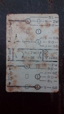

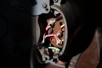

Alvast bedankt voor de tips en foto's enzo! Ik *dacht* dat ik gekeken had in 't kapje en dat er niks in stond. Want die tip over het kapje van de motor had ik al gelezen...
...Maar ik wilde het toch nog eens zeker checken.
En ja hoor:

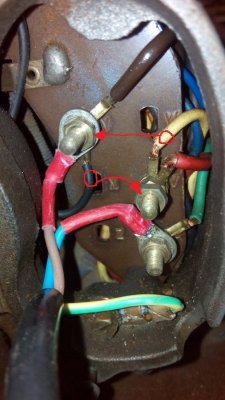

Als ik het helemaal juist heb moet ik de gele (GEel/Jaune) en de zwarte (ZWart/Noir) omwisselen als volgt:
Iemand die dit kan bevestigen? Ik heb toch schrik om iets stuk te maken...

En ja hoor:
Bekijk bijlage 26088
Bekijk bijlage 26089
Groeten,
Kyomity
Dat is wat het plaatje lijkt te bedoelen.
Die draden zijn wat dunner dus is het aannemelijk dat deze van de hulpspoel is, zo zal de hulpspoel dus waarschijnlijk worden omgedraaid.

Vandaag een mailtje gehad van elnor met de bevestiging. Direct uitgeprobeerd, en 'ie doet'!
De schaaftafel is wat mij betreft goed. De zaagtafel heeft nog wat werk nodig.
