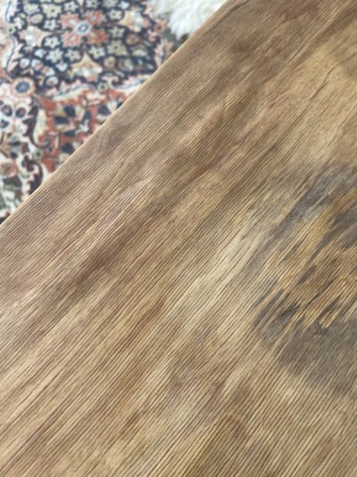

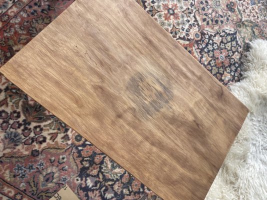

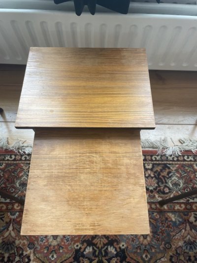

Ha beste forumlieden,
ik probeer in volle enthousiasme het fineer van drie tafeltjes op te knappen, maar vrees dat ik het haast erger maak. Het betreft een jaren ‘60 mimiset, waarvan de vorige eigenaar (eigenaren) het al aardig toegetakeld heeft (hebben). Ik werd geadviseerd het te ontvetten, licht op te schuren en in de wasolie te zetten, maar veel beter wordt het er niet op.
Het grootste tafeltje kent de meeste schade: het fineer laat los en er zit een bolling in. Hoe zou ik dit weer wat in ere kunnen herstellen..? Opnieuw schuren en .. beitsen..? Of opnieuw (laten) fineren, maar dan waarmee? Heb de foto’s bijgevoegd + een plaatje van een originele set.
Hoor heel graag!
Vriendelijke groet,
Elke

Die vlekken ga je niet kwijtraken in fineer.
Lijmoppervlak herstellen wil vaak wel, mits je een beetje weet hoe.
Is vanaf foto's lastig te beoordelen.
Maar gezien de vlekken is mijn eerste gedacht opnieuw fineren of vervangen door massieve panelen.

Oxaalzuur - mss krijg je de vlekken daarmee weg.*
Loslatend fineer: probeer het eerst met een warm strijkijzer. Als er nog lijm onder zit activeert de warmte dat.
Mocht dat niet lukken: met een injectiespuit lijm in de bolling spuiten en met gewicht erop (klemmen) laten drogen. Risico: dat de lijm door het fineer dringt en je de afwerking verpest. Dus heel behoedzaam zijn met de hoeveelheid lijm.
* YouTube kanaal van Thomas Johnson heeft de nodige voorbeelden.

Warme lijm dun uitstrijken op losgelaten delen. Nacht laten drogen. Volgende dag met strijkbout (warm maar niet te warm) en vochtige doek fineer vastlijmen. Daarna schuren, paraffine olie instrijken en weer opnemen. Daarna een meubelolie gebruiken.
