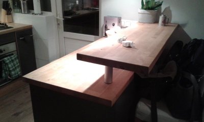

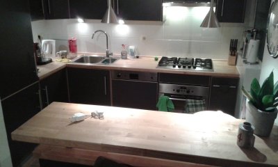

Goedemiddag forumleden!
Een opdrachtgever wil graag zijn massieve houten (géén hardhout) aanrechtbladen laten behandelen.
Belangrijke wensen/eisen zijn:
  • matte afwerking
  • een wat harde toplaag waardoor deuken e.d. minder snel ontstaan
  • veilig (i.v.m. het verwerken van voedingsmiddelen etc.)
De aanrechtbladen zijn thans geolied.
Mijn plan is om de bladen geheel te verwijderen en in de werkplaats grondig te schuren.
Indien mogelijk (ik twijfel vanwege de olie...) zou ik de werkbladen aansluitend met een paar lagen matte bootlak behandelen.
Kan dit i.c.m. de bovenstaande wensen/eisen ?
Zo ja, wat is een goede lak die hiervoor te gebruiken is??
Zo nee, wat is een goed alternatief ???
Hoor graag jullie tips-and-tricks !
