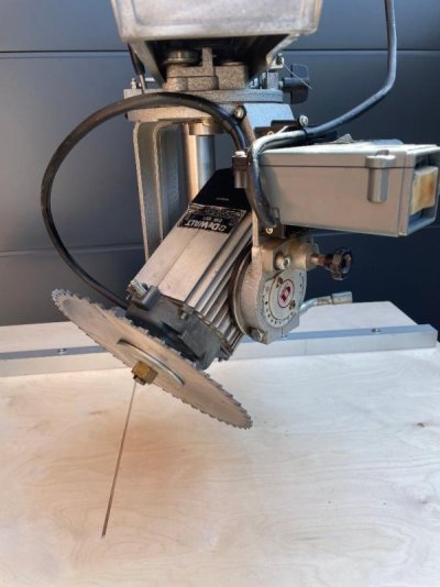

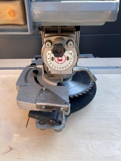

De Dewalt radiaalzaag is volledig opgeknapt en voorzien van een nieuwe tafel. Alle bewegende delen zijn schoongemaakt en opnieuw in de olie gezet. Hierdoor is de zaag in alle richtingen soepel te verstellen. Alle hoeken zijn gecontroleerd en opnieuw ingesteld, zodat deze in alle richtingen haaks is. De zaag heeft in alle richtingen positieve stops (0, 45, 90 graden…), waardoor je snel en accuraat kunt werken. Natuurlijk is dubbel verstek mogelijk.

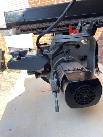

Deze radiaalzaag is zeer compleet. De beschermin van het zaagblad is aanwezig, net als het spouwmes en de anti-kickbacktanden. Die laatste zijn nodig om veilig te kunnen schulpen. Enkel de berming rechts van het zaagblad ontbreekt. Ook heeft deze zaag de optionele automatische terugtrekking van de zaag. Het zaagblad en de motor worden door een veermechanisme weer automatisch in de begin stand gezet. Zelfs de handleiding zit er bij!

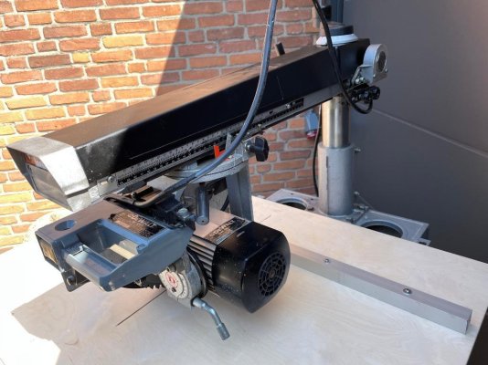

De zaag is voorzien van een nieuw werkblad en aluminium langsgeleider/fence. Bij dit soort zagen valt het blad achter de fence. Bij een klein blad kun je de fence wat verder naar achter zetten om zo een groter zaagbereik te hebben. Bij een groter zaagblad heb je minder zaagbereik, maar kun je dikker materiaal zagen. Met een kleiner blad en een verdere aanpassing van de fence kun je breder zagen.
In de fence zitten nu een sleuf voor 90 graden, maar natuurlijk kan de zaag op elke hoek ingesteld worden en kun je een nieuwe inkeping maken. Mocht de fence beschadigd raken, dan vervang je die door een plank van ongeveer dezelfde dikte en hoogte.

• De hoek waarmee afgekort kan worden is groter. Met de juiste fence kun je tot 90 graden aan, terwijl de meeste afkortzagen niet verder gaan dan 60 graden.
• Daarnaast is het mogelijk om een sleuf te maken in het hout. Met een optionele dadostack kun je zelfs bredere sleuven te maken.
• Daarnaast kun je het blad 90 graden draaien zodat deze parallel aan de langsgeleider/fence staat. Hierdoor kun je ook balken of plaatmateriaal/balken in de lengte zagen/schulpen (zie foto's). Dit kan van 0 tot 605 mm.

• Met automatisch terugtrekking van de zaag

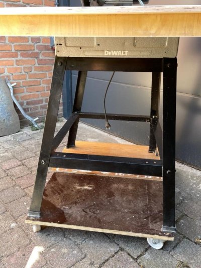

De zaag komt met een nieuw Ecotools professional zaagblad! Op de foto's staat de zaag op een hondje/plaat met wielen. Deze zit niet bij de zaag.
De tafel kan van de zaag af en het onderstel kan er ook af, waardoor deze in bijna elke auto past. Ik heb de zaag vervoerd in een Peugeot 208. De zaag staat in Maastricht en kan daar afgehaald worden.

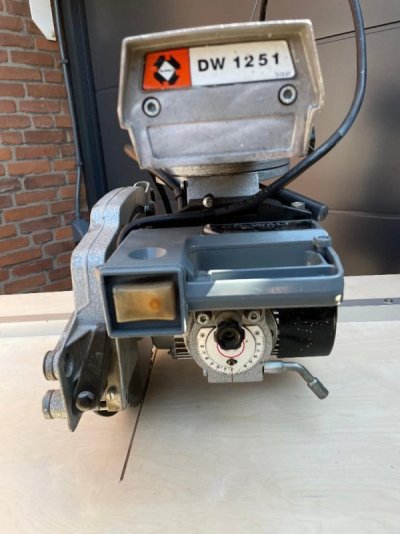

Hmm, ik zie nu dat in de titel DW125 staat. Maar het is natuurlijk een DW1251, zoals op de foto's te zien is.
