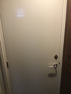

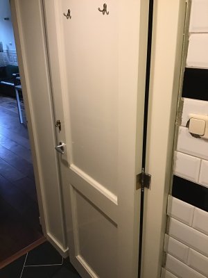

Deze heb ik laatst gemaakt.
is van berken multieplex bb kwaliteit.
groeven er in gefreesd.
en de binnenkant heb ik een van massief hout een profiellat in gemaakt op verstek.
Waarderingen: SunRayes
jeffrey
7 feb 2013
22
mooi, jeffrey
welke lak/verf heb je er op gezet & hoe ?
heb je van de doorsnede een tekening ?
Dank je.
heb geen tekening.
lak is van flexa op terpentine basis gewoon normale verf met de kwast gedaan.
werkwijze.
heb 1 plaat berkenmultieplex gekocht 21 mm. bb kwaliteit.
De deur maat is 78 bij 201cm netto.
eerst deze maat uitgezaagd op 80 bij 202 brutto.
toen de groeven er in frezen aan beide kanten zodat voor en achterkant doorlopen is gedaan met een v frees.
Van het resterende plaat die overblijft heb ik de klampen gemaakt.
Die zijn er opgelijmd met constructielijm.
Heb tussen de dorpels en stijlen nog een losse pen in gelijmd zodat de verbinding sterker wordt.
toen een losse profiel lat maken en die er op verstek inlijmen.
Als laatste heb ik alles op maat gezaagd naar 78 bij 201 zodat de zijkanten helemaal strak zijn. Zijkanten afronden en lakken.
De zijkanten zitten 4 keer in de grondverf vanwege het zuigen.
En er moest op de zijkanten hier en daar nog wat plamuur.
Wij zijn blij met de deur.
Nadeel deur is loodzwaar maar als hij 1 keer hangt ben je dat weer vergeven.
hopelijk genoeg informatie en anders hoor ik het.😀
