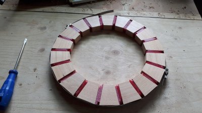

Ik heb tussen elk blokje twee kunststof blokjes van elk 5 mm geplaatst en vervolgens er een slangenklem om gedaan. Hierdoor kreeg ik 5 ringen die ik in een keer heb verlijmd. Later heb ik de kunststof blokjes ertussen uit gehaald. Het ging eigenlijk vrij simpel op deze manier.

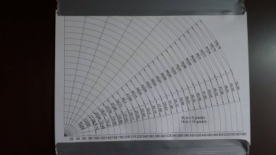

aan de hand van onderstaand tabel bepalen ( diameter ) de afstand van de blokjes.
In dit geval - 10 mm omdat we een open segment schaal gaan maken.
We gaan voor de 10 graden en 18 blokjes per ring.

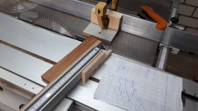

Ik heb een sjabloon gemaakt die ik met een lijmtang tegen het zaagblad aanklem en vervolgens de aanslag instel.
Op deze manier heb ik steeds de perfecte 10 graden hoek die ik wel.
Afstand tussen de geleider aanslag en zaagblad stel ik af met de schuifmaat.
Als je bv een tafelzaag heb kun je natuurlijk ook een soort mal maken.
Alles gezaagd .

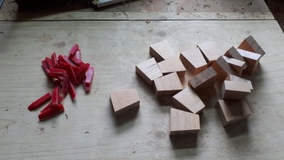

Ik heb gekozen voor twee blokjes van 5 mm deze had ik liggen en het idee is dat twee blokjes makkelijker te verwijderen zijn na het lijmen.
Maar dat weet ik niet zeker heb namelijk nog niet geprobeerd met een blokje.

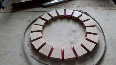

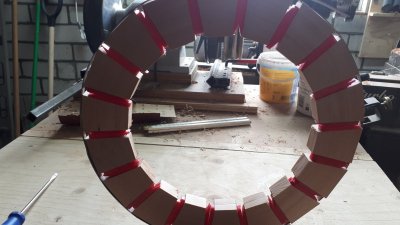

18 blokjes en de afstandhouder er tussen
Geheel op klemmen met een slangen klem . dit kan ook met een inmaakring , elastiek, spanbandje of tie wraps.
Maar ik zelf geef de voorkeur aan de slang klemmen dit gaat gewoon geweldig en zit goed vast .

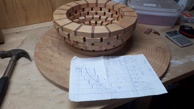

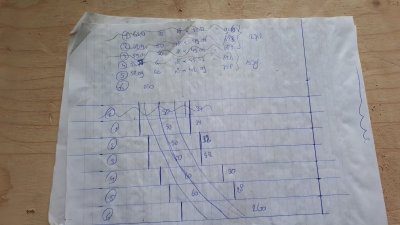

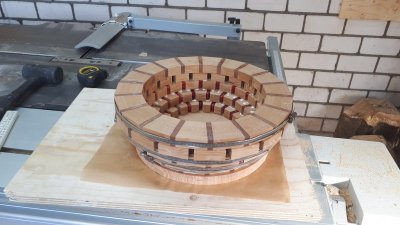

Als je alle ringen af heb van te voren even aftekenen hoe ze op elkaar komen te zitten.
Als je aan het lijmen bent heb je ze zeer snelle op positie gezet.
Alle latjes zijn door de van dikte bank gegaan en hebben dus de zelfde maat.
De kunst is om alles tegelijk te verlijmen en goed af te klemmen dan sluit alles het beste tegen elkaar.
Ik doe dit door middel van twee houten platen 40 mm met een draadstang er door ( helaas geen foto )
De bodemplaat doe ik pas verlijmen als alle ringen op elkaar zijn verlijmd.

Alles verlijmen en na droging de afstand blokjes verwijderen

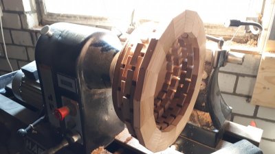

En dan draaien .
Ik heb eerst de binnenzijde gedraaid met een schalen guts 13 mm. ( een schraper was geen succes )
Later bij de buitenkant het center met een blokje hout en stof terug geplaatst voor de veiligheid.
Geheel afgewerkt met lijnzaad olie van de supermarkt.

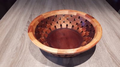

Het resultaat.
Ik hoop dat jullie hiermee iets kunnen .
Ik heb er in elk geval veel van geleerd en de tweede schaal zal zeker een stuk sneller klaar zijn.
