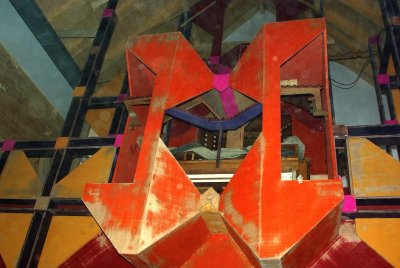

Ik heb wel de indruk dat de kleuren van dat orgel behoorlijk fel waren. Was daar een speciale reden voor?
de Haan
17 aug 2009
3.868
1.178
Emst
De vorige eigenaar was architect en heeft het in deze stijl en met deze kleuren in zijn schuur opgebouwd.
Het orgel is uit zijn nalatenschap geschonken aan het Orgelmuseum, onder voorwaarde dat het eender opgebouwd werd.
Er zat ook een som geld bij om het te kunnen realiseren.

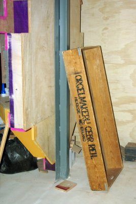

Wat informatie.
In de nog uit te breiden aanbouw achter het Arent thoe Boecophuis wordt het orgel opgebouwd dat de firma Leeflang in 1953/’54 voor huize ‘De Beekhof’ van de industrieel
oud-politicus H.J. Ankersmit in Bathmen bouwde onder advies van dr. M.A. Vente.
Het orgel, bestaande uit hoofdwerk, borstwerk, rugwerk en pedaal, was qua intonatie afgestemd op een woonhuis.
Na het overlijden van Ankersmit in 1982 werd het gekocht door Ir. Gert Boon (1912-2009).
Boon was een architect die deel uitmaakte van de redactie van het gezaghebbende tijdschrift Forum waartoe ook Aldo van Eyck en Herman Hertzberger behoorden.
Hij plaatste het orgel in 1984 achter een zelf ontworpen eigentijds front in een muur van de voormalige deel van zijn woonboerderij in Hoog Buurlo.
Er werden regelmatig concerten georganiseerd.
Na Boons overlijden werd het orgel ondergebracht in de door hemzelf opgerichte Stichting Het Gelders Huisorgel.
Nu de woonboerderij in het bezit van Staatsbosbeheer is gekomen, wil de stichting het orgel in Elburg weer laten opbouwen.
Het orgel ligt momenteel opgeslagen in afwachting van restauratie door Orgelmakerijen Reil.

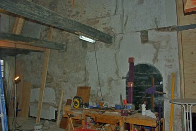

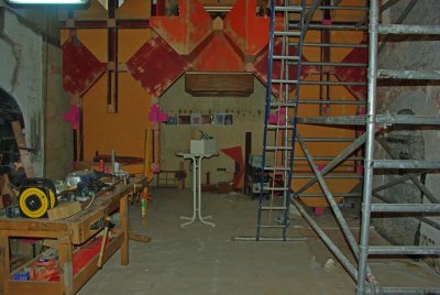

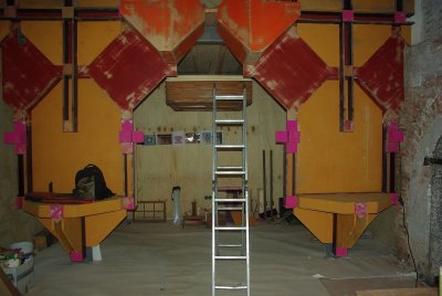

Afgelopen week is er niets aan het orgel gebeurd.
De muren van de ruimte waar het orgel staat zijn een heel klein beetje geëgaliseerd en worden dan geschilderd.

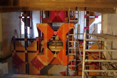

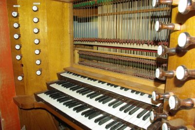

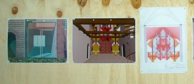

Vooraanzicht orgel.

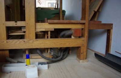

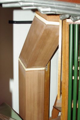

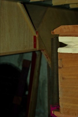

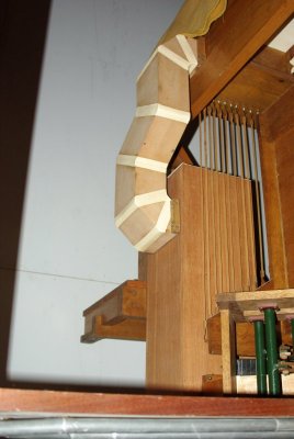

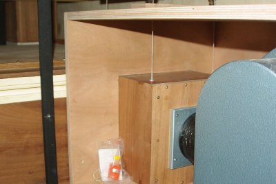

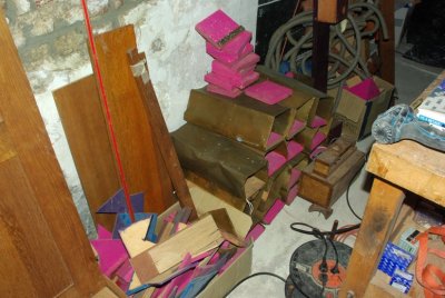

Windkanaal

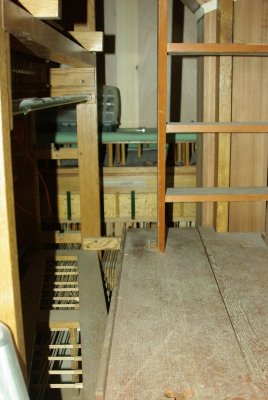

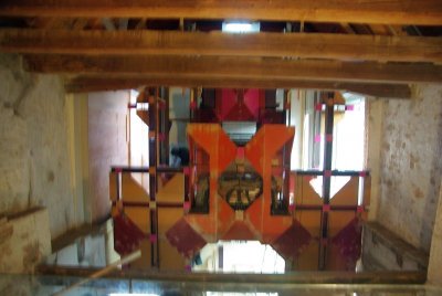

Deze trap gaat naar boven in het orgel.

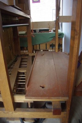

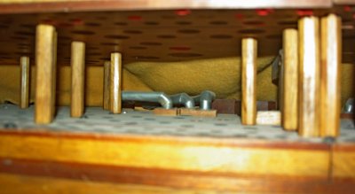

Vloer achterin het orgel

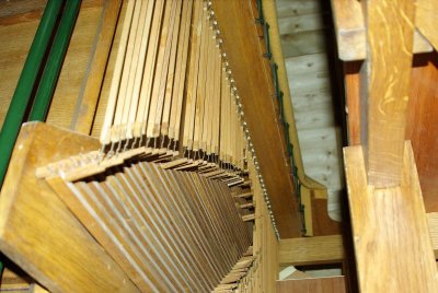

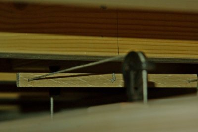

Verbindingen tussen toetsen en pijpen

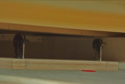

Windmotor en bediening (3 foto,s)
luchtvoorraad.

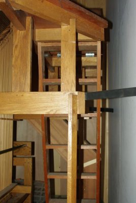

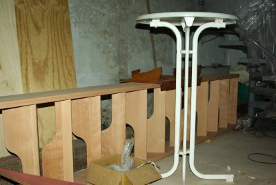

Trap naar het orgel, let op de vorm van de treden.

Het uiterlijk is vrij uitbundig, het lijkt wel door Piet Mondriaan ontworpen. Het lijkt me wel een uitdagende klus om een dusdanig gecompliceerd geheel weer op te bouwen.
Die getoonde trap wordt een molenaarstrap genoemd omdat die veel in de beperkte ruimte van molens werd gebruikt.

Hier komen de pijpen op te staan

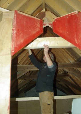

Volgende week gaan de schilders aan het werk.
De verwachting is dat ze er 3 weken mee bezig zijn.
Is het orgel geschilderd dan worden de pijpen geplaatst.
Huidige front

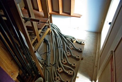

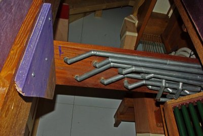

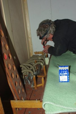

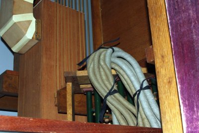

Luchtleidingen, de goede naam weet ik zo even niet.
De gaten die je ziet komen de pijpen op te staan.
