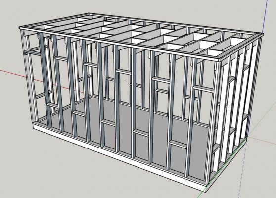

Bij deze een schets:

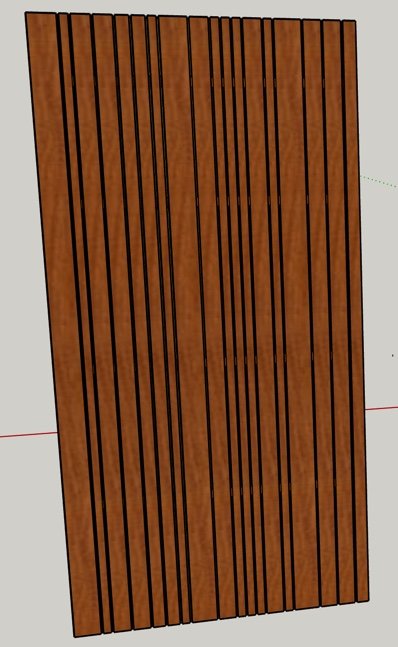

Dit is een paneel dat op bovenstaande structuur komt: (OSB, daarop dampopen UV-werende folie, daarop regels voor de luchtcirculatie en daarop hardhouten verticale planken)

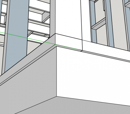

Ik begrijp dat je een waterkering onder de onderbalk plaatst, maar weet niet precies hoe je de z-vorm moet plaatsen. De betonplaat zou ik ook ietsje kleiner dan de constructie moeten maken, las ik. Hieronder een detail van de onderkant waar in principe de Z-vormige waterkering zou moeten komen:
Ik vraag me ook nog af hoe hoog de opstaande rand van het dak best gemaakt wordt...
8.928
2.489
toen ik de raad voor z-isolatie gaf, was het nog niet duidelijk hoe je de wanden op zou bouwen
ik dacht toen aan de plaatsing van waterkering bij gevelsteen-spouw-isolatie-binnensteen-constructie
onderaan plaatst men dan een isolerende laag (gasbeton of dergelijks)
op dat gasbeton komt de bovenzijde van de z
de isolatie komt tegen het been, en rust bovenop de onderzijde van de z

OK, bedankt! Begrijp ik het dan goed dat in mijn geval een waterkering onder de onderbalk voldoende is?
AvdLinden
30 apr 2014
567
127
Als je de wanden een stukje verder door laat lopen gaat dat wel werken. Ik zou de onderbalk op een strook folie zetten en evt een compri band eronder. Dan is dat hartstikke dicht.
Dampdichte folie aan de warme kant. In nl dus meestal binnen. Tenzij je een koelkast bouwt..
Damp open heb je al in je wandpanelen zitten en die zit dus goed.
