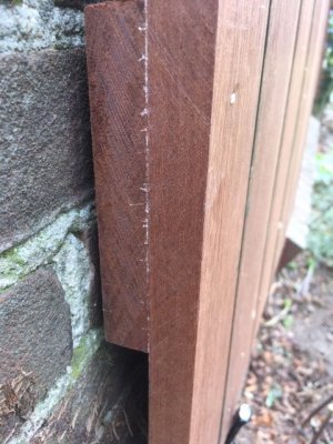

Ik weet niet hoe oud je huis is, maar ik ben er voor gegaan om min of meer dezelfde luiken als de originele te maken.
Er kwam iemand langs die 70 jaar geleden in ons huis geboren was en hij had nog een foto met de luiken aan het huis. Deze luiken waren gewoon geklampt en geen schuine plank. Gevoelsmatig denk ik dat kan niet goed gaan, maar ik heb het toch maar geprobeerd. Ze hangen al twee dagen:)
Als ze meestal open staan kun je ze ook laten steunen op de wervel mbv een los blokje hout, of zo. Als je dat hulpstukje niet al te grooot maakt dan ziet niemand het.
Bij 80 cm breed kun je ook nog overwegen om ze dubbel te maken. Je laat ze dan op de helft nog een keer scharnieren.
Voor beslag kwam ik terecht bij 78322251 Erg behulpzaam bij het kiezen van het beslag. In eerste instantie vond ik het wat licht uitgevoerd, maar het draait prima.

Kan je mij vertellen welk hout je hebt gebruikt aub?
Sloophout.
Ik vermoed Merantie. Bij toeval kon ik een partij hout kopen welke was vrijgekomen bij de renovatie van de omheining van een hockeyveld. Het zag er niet uit maar na schaven en dergelijke bleef er uiteindelijk voldoende over.
