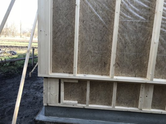

zo doe ik het. Wand opbouwen en boven het muurtje verbreden. Muurtje hoeft de wand niet te dragen!
Bosman
2 mrt 2018
26
Is dat plastic je buitenfolie of is het tijdelijk?
Plastic is dampdicht en zit net achter de osb. Opbouw is: osb - dampdichte folie - 160 mm isolatie - dampremmend - rachelwerk - douglas buitenwand.
Onder is een grote spouw niet nodig. Paar cm tussen muurtje en isolatie is voldoende
Daar hoort een waterkerende DAMPOPEN folie te zitten en die hoort aan de buitenzijde van de buitenbeplating/binnenzijde spouw te zitten. Je sluit nu vocht op, dus dit is geen correcte opbouw.....
Onder hoort ivm valspecie 35mm spouw of groter te zitten en alles hoort goed te ventileren, dus vertikaal open.
Deze opbouw klopt toch gewoon? Dampdichte folie aan de warme kant van de isolatie en dampopen folie aan de koude kant met een spouw voor ventilatie - dacht ik tenminste. Op die manier kan er geen vocht van binnenuit in de structuur komen. Vocht van buiten door weersomstandigheden kan door de spouw en dampopen folie wel ventileren.
Er staat geen dampopen in je bericht, maar dampdicht (wat eigenlijk niet bestaat) en dampremmend.
Klopt. Met dampremmend bedoelde ik dampopen. Opbouw klopt wel degelijk. Dampdicht binnenzijde isolatie. Dampopen aan de buiten zijde. Vocht kan er aan de buitenzijde altijd uit en van de binnenzijde er niet in.
Je gebruikte de verkeerde termen, dat geeft de verwarring.
Dampremmend is dus een waterkerende dampopen folie, die idd dampopen moet zijn om vocht dat door de dampremmende folie infiltreert aan de koude kant uit te kunnen laten treden.
Zoals aangegeven zijn er meer factoren van belang, maar zo is het binnenblad idd goed geconstrueerd.
Ik vraag me alleen nog wel af of je geen knikpunt creëert ter hoogte van de versmalling, of lopen de achterste stijlen wel van vloer tot dak door?
Je hebt gelijk wat betreft de folie. Sorry voor de verwarring.
Stijlen lopen niet door echter de totale constructie vormt een zodanig compact geheel, dat doorknikken geen issue is. Er is dan ook niet op een balkje meer of minder gekeken, zeker niet op de hoeken.

Als je wanden niet te lang zijn en je platen lopen door over de koppeling dan zal het wel blijven staan, of het rekentechnisch ook voldoet durf ik niet te zeggen. Maar goed, praktijk boven papier....
Helemaal overheen gelezen, ik had in het oorspronkelijke bericht dampopen gelezen waar "dampremmend" staat, dat is natuurlijk incorrect. Dus uiteindelijk zeggen we hetzelfde.
