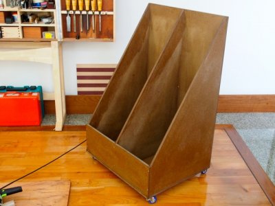

Nou niet direct een geweldig werkstuk, maar het moet helpen om mijn huiskamer werkplaats wat beter de organiseren. Kost bijna een hele plaat mdf; zaterdag hier gekocht 16 mm dik voor ongeveer 10 euro! Het is wat grijzer en lijkt me ook wat harder dan het mdf wat ik nog had en wat oorspronkelijk uit de bouwmarkt in Nederland komt. Het ding is 110 cm hoog, 55 diep en 70 breed. Hoekverbindingen een sponning met houtlijm en schroeven. De dwarshoutjes met mijn uit de usa meegenomen pockethole hulpstuk van Kregg. Het verbaasde me hoe sterk de schroeven de beide delen tegen elkaar aantrekken. Afwerking met blanke polyurethaanlak van TOA, een lokaal merk een dikke liter voor ruim 5 euro. De bak is overigens inmiddels helemaal gevuld.

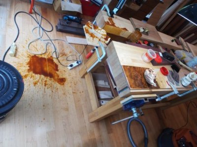

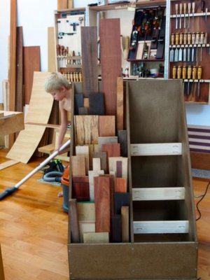

Laatste foto is speciaal voor Rick die een blik hardwaxolie omgooide. Ik was vanmorgen bezig een paneeltje te politoeren en veeg een bijna volle pot (pindakaas pot) schellak van de werkbank af. Het zijn van die momenten.....;).

Hoi Jaap, dat is zeker wel fijn om weer eens gewoon in je werkplaats aan de slag te gaan? Handig hulpmiddel heb je gemaakt. Ik heb ook een dergelijke bak met wanden van gelijke hoogte. Jouw bak geeft een veel beter overzicht over de houtvoorraad en je sorteert vanzelfsprekend de stukken lijkt me. Handig zoals je met de schellak omgaat:p die laminaatvloer heb je er als tijdelijk werkplaatsvloer neergelegd? Dan zal je onbewuste aandrang er wel toe geleid hebben dat dat ook eens zichtbaar moet worden, goed gelukt;) en op de achtergrond zie ik je gereedschapskist, heb je daar een onderstel voor gemaakt?

Gedeeld leed is half leed heb ik wel eens gehoord.....Wel nobel van je dat je speciaal voor mij zo'n rommel hebt gemaakt!

Die laatste foto is ook leuk, jammer dat er geen geluid bij zit :rolleyes:

@Fons, ja ik heb er ook weer echt zin in! De bak komt overigens van een voorbeeld van de Fine Woodworking site en heeft ook wel eens in het tijdschrift gestaan. Het is een massief parketvloer, de hele woonkamervloer is van een soort graniet en in dit deel en het deel waar de eetkamer staat ligt hout. Het is een gehuurd huis en vanwege het klimaat en de gewoonte, loop je in huis altijd op blote voeten. Iedereen doet de schoenen uit bij de deur en het hout is wel plezierig aan je blote poten, maar o jee als dat scherpe gereedschap van de werkbank valt. Tot nu toe gaat het goed.
@ Jan, dat is jammer, hij is net 2 weken in Nederland geweest, bij opa en oma in Drente en bij ons thuis in Friesland. Hij was graag naar Lemmer gekomen, hij heeft ook zijn eigen kistje gereedschap en komt vaak helpen als ik bezig ben. Machtig he ;).
