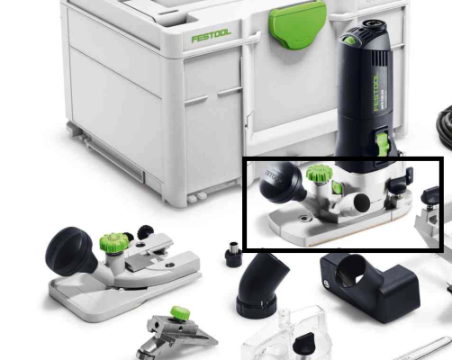

De mkf 700 is binnen Maar nu de volgende vraag, de een is eigenlijk voor meer kantenband met een verdikte freesplaat en een opzetstuk aan de voorkant deze heeft dus geen gladde zool en de andere heeft een gladde zool. Ik werk eigenlijk niet met kantenband.
Wat is raadzaam om welke van de twee te retourneren.
Snap niet helemaal wat je bedoeld.. ik heb alleen de zool die je op dit plaatje zit (zwarte rand er om heen) maar als ik je goed begreep heb jij er meerdere? waarschijnlijk bedoel je diegene die je hier links op de afbeelding zit?? Heb je dit los gekocht of zat hij in de set ?
ps.. misschien heb ik wel interesse als je daar vanaf wil :)

die zool is idd specifiek bedoeld voor het frezen van oa. kastenband maar heb je geen vlakken zool er bij ?
De losse zolen kosten tussen de 100 en 150 euro. Dat maakt ook het grote prijs verschil tussen de basic en de uitgebreide sets.
top tip, laat je machine niet slingeren als er nog smoren of afzuig slangen aan vast zitten. een val (van je werkbank) zorgt er vaak voor dat je zool niet vlak meer is. Dit maakt het hele apparaat praktisch onbruikbaar, je neemt dan ofwel teveel ofwel te weinig kantenband af, afhankelijk van hoe je de frees vast houdt. Beide situaties zijn in mijn ogen onbevredigend.
Het zit zo. Ik heb eerst de basic set besteld maar dat bleek achteraf de kantenband set te zijn.Deze set had ik besteld omdat ik minder belang heb bij de zijgeleider. Daarna heb ik de set met zijgeleider besteld en ontvangen en deze heeft wel een geheel vlakkezool wat ook de bedoeling was.
Nu gaat de basic set weer retour.
Een vraagje. Misschien ten overvloede, maar ben je je er van bewust dat je met een vlakke zool geen kantenband kan afwerken. Deze zool is bedoeld om fase, radii en groeven aan te brengen. Indien dit je bedoeling is lijkt me dit idd een goede keuze.
Ik werk eigenlijk nooit met kantenband, vandaar dat ik ook een vlakkezool zocht, mocht het in de toekomst toch nodig zijn dan kan ik alsnog die zool bestellen.
Maar toch ook bedankt voor het meedenken.
