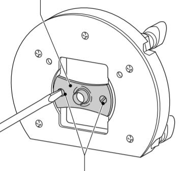

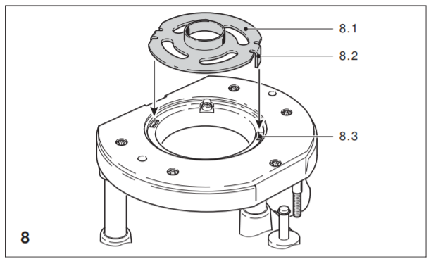

B&D KW850E . . . afstand die tussen die schroefbussen zit is 36mm dus dat gaat nooit passen, dus niet de geschikte router ervoor
je doelt op het grijze deel hier onder ?

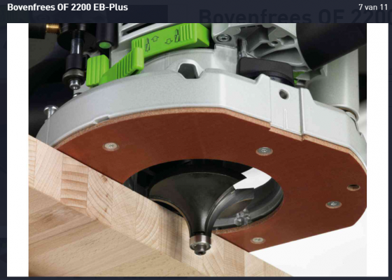

het beperken van de grootte van de opening in de voet is bedoeld om te vermijden dat men er een freesbit in zet die de capaciteit van de machine overstijgt
de uitneembare ringen zijn vooral bedoeld om er kopieerringen met = diameter in te plaatsen
festool of 1400
bij de festool of 2200 kan je de hele zool wisselen, of er kopieerringen van <> diameter in zetten

Dat is zo'n kopieermalletje. Maar daar waar dat grijze plaatje in vastschroeft; die opening is te klein voor 50mm frees (dus de ruimte tussen de twee schroefbussen waar dat plaatje in geschroefd wordt). Dus gewoon niet de juiste machine :)
