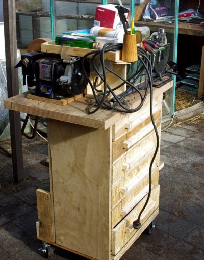

Ik heb van resthout een simpele ladekast op wielen gemaakt.
Daar zit 90% van de spullen in.
De beitels heb ik aan de muur hangen
Waarderingen: EdP

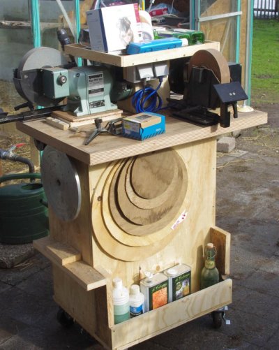

Ik heb, net als De Haan en Wim een eenvoudig kastje op wielen gemaakt. Vrij hoog, met bovenop mijn slijpstation. Laden erin met alle soorten schuurpapier en -rondjes, bekken voor de chucks, aftekenmateriaal, centerfinders, etc. Aan de zijkant een aantal M33 "knoppen" om de chucks die niet in gebruik zijn op te draaien. Beitels en centers heb ik in een rek aan de muur, binnen handbereik van de draaibank.
Waarderingen: Wim Kluck
