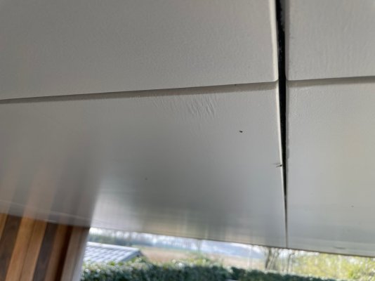

Heb vorig Jaar in juni 6 platen van 15mm gegrond okoume plaatmateriaal gebruikt als plafond onder de overkapping.
Heb de randen gezaagd met invalzaag met Makita specialized 56T zaagblad, uiteraard zijn alle randen netjes afgerond met frees,
randen geschuurd en 2x behandeld met Denbraven woodsealer. Super glad kreeg ik de randen overigens niet geschuurd.
Na het bevestigen met lijm en tacker de gaatjes etc behandelt met grondverf, geplamuurd en nogmaals gegrond.
vervolgens 1x afgelakt, wilde deze ivm tijdgebrek afgelopen jaar binnenkort nogmaals schuren en aflakken.

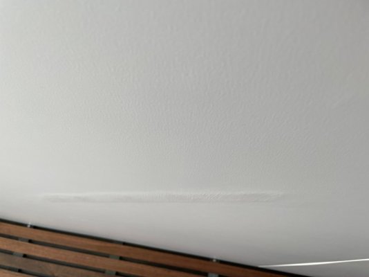

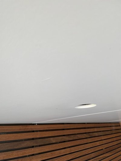

Vorige week zag ik tot mijn schrik dat er div ruwe plekken zijn ontstaan alsof er een laag aan het delamineren is. 1plekje zit aan de rand rest midden op de plaat, 1grote en meerdere kleine op verschillende platen. (Zie foto’s)
volledig beschut en er is voldoende ventilatie onder en boven plafond.
Met 10 jaar garantie geen probleem denk je dan, foto’s en mail naar leverancier.
Hun leverancier verschuilt zich echter achter het feit dat er randen nog iets ruw ogen en er dus onvoldoende randsealer aangebracht zou zijn. Hierdoor zou er capillaire werking zijn wat tot de ruwe plekken in het midden vd plaat zou leiden?
Denk je alles volgens de regels der kunst te doen, watervast en volledig beschut krijg je dit na al heel werk er aan gehad te hebben.
Er zijn nieuwe platen aangeboden, maar vertrouwen en zin om nogmaals al dit werk te doen is weg.
Maak ik enige kans als ik mbv rechtsbijstandsverzekering er een zaak van maak, of is dit kansloos?
alvast bedankt voor jullie expertise en ervaringen.

Dat is wel extreem snel voor plaatmateriaal dat beschut hangt……
Lijkt mij ook niet te mogen kunnen, zelfs als randen niet goed vol met randsealer zouden zitten. Dakbeschot van osb plaat is niet behandeld en wordt aan zelfde omstandigheden bloot gesteld en daar is niets mis mee.

In mijn lange tijd bij een houtverwerkende industrie dit wel vaker meegemaakt. Veelal blijken het de blazen te zijn zoals Boktor aangeeft. Kun je de verf er met de nagel afschrapen en is de plaat er onder dan nog vlak?
Delaminatie in het midden van de plaat welke zo smal is (foto 3) heb ik nog nooit meegemaakt in een Okoumé garant.

heb vandaag nav jullie input gekeken, de verf zit vast op de plaat, dus geen blazen. De vezels zitten ook niet los, alleen een ruw oppervlakte.
Probleem doet zich slechts voor op 3 vd 6 platen, twijfel nog om probleem weg te frezen en te plamuren of alles te vervangen voor iets anders.
