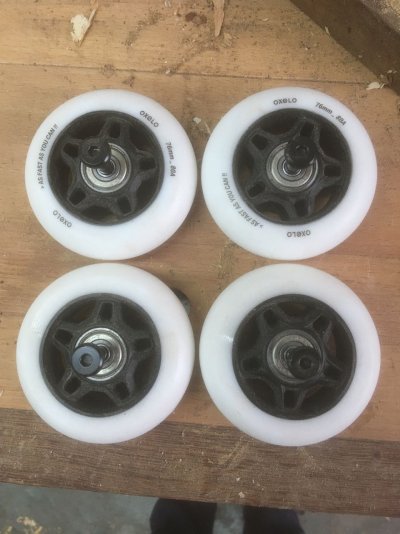

Een andere belangrijke reden was echter dat ik ook bij langer spindelwerk last had van vibratie in het werkstuk. Dat heb ik met name ervaren tijdens het maken van de kruk, enige tijd geleden. Nu zijn er hier op het forum en ook op het internet voldoende voorbeelden te vinden. Ik deel graag even de versie die ik heb gemaakt. Het begint met de keuze van de wieltjes. Ik heb er voor gekozen om ze bij de Decathlon te bestellen en heb dan gekozen voor witte wieltjes. Wit, in een relatief zachte uitvoering: om zoveel mogelijk sporen op het draaiwerk te voorkomen.
Dan de keuze om 4 wielen toe te passen....

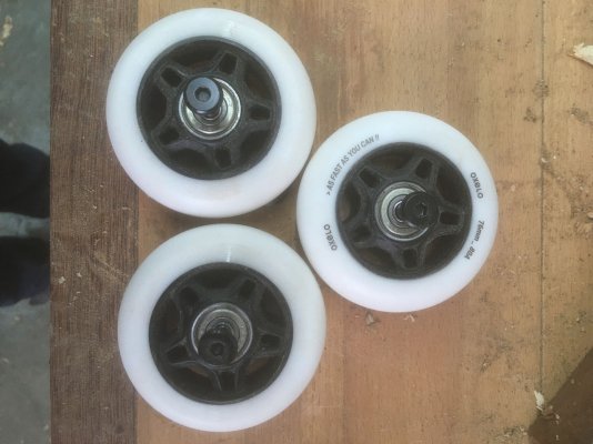

of toch 3....
Met 3 wieltjes kun je tot een kleinere diameter ondersteunen. Type en maat zijn duidelijk op de foto's te zien: niet om reclame te maken > puur ter informatie.

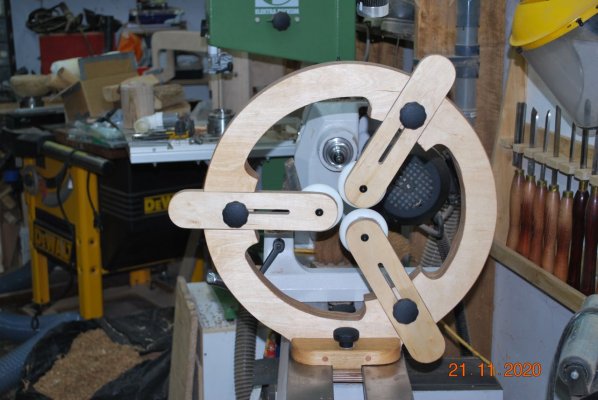

Ik kies dus voor een bril/steady rest met 3 wielen. Geen foto's gemaakt van het bouwproces. De bril is gemaakt van 18 mm berken multiplex, net als de armpjes.

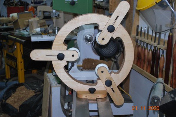

De kleinste diameter die ik tussen de drie wieltjes kwijt kan, is ongeveer 16 mm. Dan raken de drie wieltjes elkaar net niet.
En op de grootste stand (wieltjes aan de binnenzijde) :
Kan ik ongeveer 160 mm kwijt. Draai ik de armpjes andersom, dan kan er een kom of vaas tussen van 280 mm. Het geheel heb ik met was afgewerkt.
Binnenkort maar eens kijken hoe hij in de praktijk bevalt....
Ik heb gekozen voor een a-symetrische uitvoering omdat ik het gevoel heb dat - met name bij spindelwerk - een betere ondersteuning geeft (twee wieltjes achter het werkstuk).
We gaan het zien:unsure:;)....

Ziet er mooi uit en je zult er plezier van hebben. Die van mij heeft vier wielen (symmetrisch) en daardoor kan ik mijn camera uithol systeem goed blijven gebruiken, er zit geen enkele arm in de weg. Met de asymm opstelling ben je al een eind in dezelfde richting.

Op de foto zitten de wieltjes aan de ‘binnenkant’ van de bril. Als ik ze omdraai, vallen ze aan de buitenkant en kunnen ze dus op een grotere diameter worden ingesteld.
