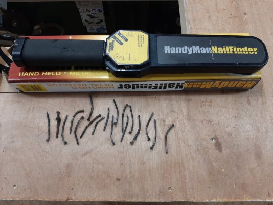

Ik heb afgelopen zomer een mobiele zager gecontacteerd (Termijn verzagen stammen). Afspraak is 'zaagblad beschadigd' ten laste van klant.
Dat ik de kosten neem als er een zaagblad beschadigd lijkt me fair. En uiteraard wil ik die kans zo klein mogelijk maken. Ik heb inmiddels advies over een metaaldetector ingewonnen en een Nailfinder besteld bij Kooistra-detectors. Niet heel goedkoop (225 euro) maar als ik er mee voorkom dat ik de beschadiging van een zaagblad moet betalen dan verdien ik hem wel terug. Dit type schijn veel voor dit doel gebruikt te worden in houtzagerijen.

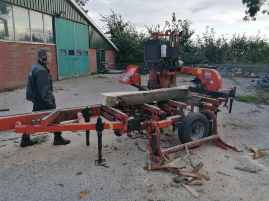

Ik heb twee weken geleden een aantal stammen laten verzagen door Mobiele Houtzagerij Koersen uit Zalk, Overijssel.

En die nailfinder heeft zichzelf zo rap terugverdiend :eek:
Waarderingen: jantje1987

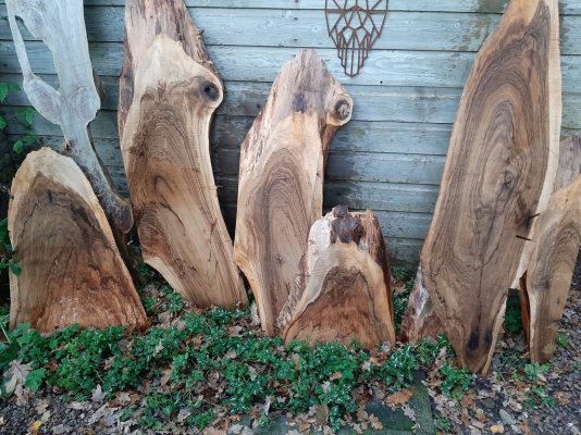

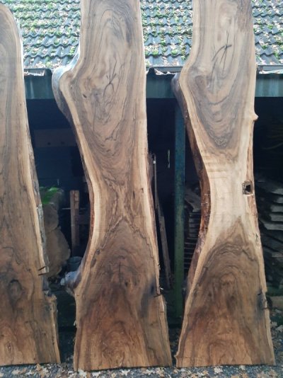

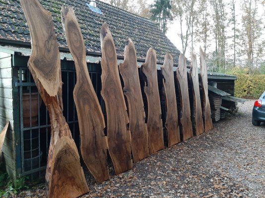

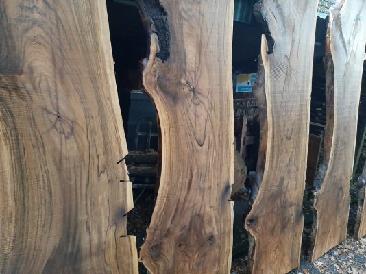

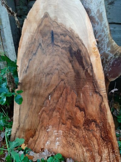

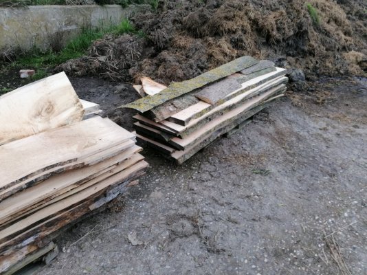

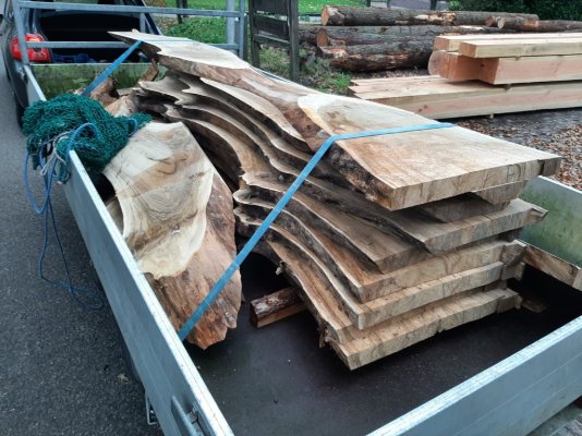

Het is gelukt! De zagerij heeft planken van 52mm dik gezaagd. Gelukkig zaten er geen spijkers meer in, de eindstand stond op 28 verwijderde spijkers !!

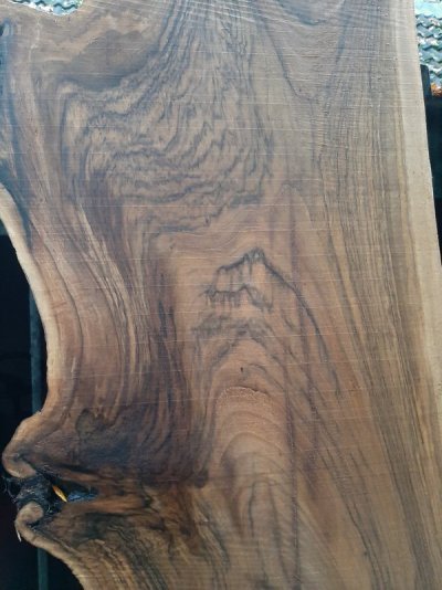

Het hout is prachtig, de houtrot aan de voet van de stam bleek niet verder door te lopen dan ca 20 cm dus dat valt erg mee. Hier zijn de foto’s:

Prachtige stukken hout! Mooie tekeningen. Ben je al projecten aan het bedenken?
De metaaldetector heef zichzelf al dik terugverdiend.
HarmonyInHout
22 jan 2017
197
251
Ja die metaaldetector heeft zich inderdaad al terugverdiend.
ik heb nog geen concreet project voor ogen al zag ik wel een tafelblad voor me van twee gespiegelde grote delen :) ik kom dat op ca 200x100 cm uit wat een mooie maat is voor een eetkamertafel

Neen dat is geen mooi hout. Dat is gewoon FANTASTISCH mooi hout.
Heb hier ook nog een gezaagde boom liggen. Ondertussen luchtdroog en klaar om aan bewerking te beginnen
HarmonyInHout
22 jan 2017
197
251
Ja super mooi toch! ik had wat tegenslagen maar de schoonheid van het hout maakt dat meer dan goed! Nu even staand laten drogen en dan komend weekend oplatten en de kopse einden insmeren met gesmolten kaarsvet. En dan nog even drie jaar wachten voordat ik er iets van kan gaan maken…:unsure:

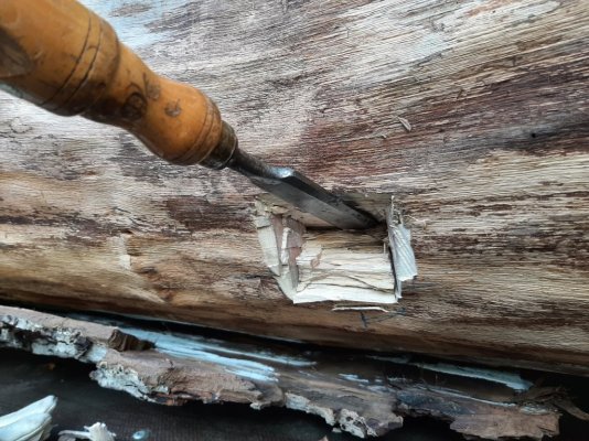

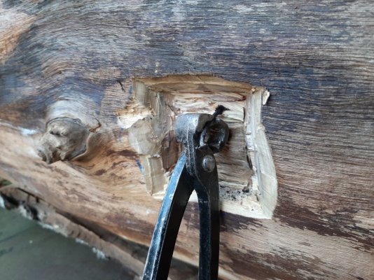

Inmiddels met de aangeschafte Nailfinder aan de slag gegaan en maar liefst 18 (!) spijkers opgespoord en verwijderd.
De Nailfinder voldoet dus aan je verwachtingen?
Hoe diep scant hij en hoe kleine spijkertjes detecteert hij in de praktijk in het hout?
Want nadat ik laatst ook een paar spijkers vond in hout waarvan ik dacht dat het spijkervrij was (en mijn zaagtafel was daarbij de detector; dat blad kwam er niet zo fris uit), ben ik nav je bericht ook aan het nadenken om een detector aan te schaffen. Ook omdat ik nogal wat pallethout gebruik en ook wat stammen heb liggen om nog te verzagen (en die bomen hebben ook langs een weiland gestaan...)
