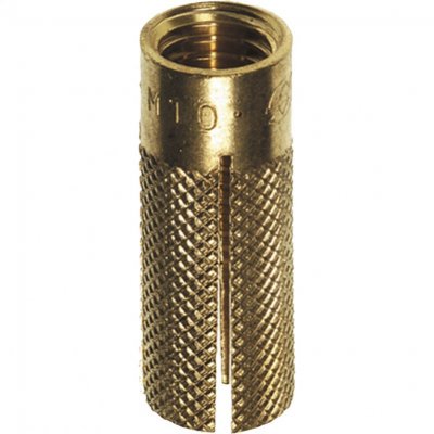

Als de muur uit massief materiaal bestaat (beton of harde baksteen), kan je ook messing pluggen gebruiken. Die zijn voorzien van schroefdraad.
Pluggen van 16 mm bestaan, die gebruik ik om de haken waar ik mijn steiger mee vastzet in te draaien. Maar een draadstang van 16 gaat uiteraard niet in een plug van 16. Dan moet je eerder naar de 20 mm gaan. Houdt er ook rekening mee dat de gaten geboord moet krijgen. Een gewone DHZ klopboormachine en 16 mm beton zijn niet elkaars beste vrienden.

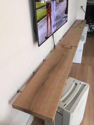

Voorbeeld met 14st draadeinden (12mm):
Massief eiken en Amerikaans walnoot 4000 x 350 x 50.
