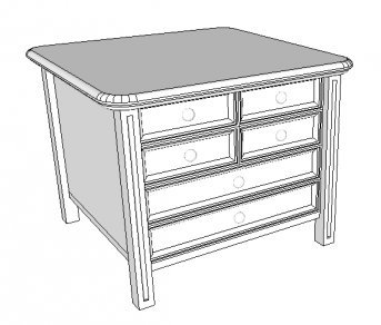

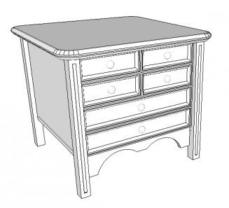

Ik kwam vandaag een aantal afbeeldingen tegen van een juwelenkistje die ik een paar maanden geleden had gemaakt. Hieronder een impressie van de evolutie van het ontwerp en natuurlijk ook het eindproduct:)

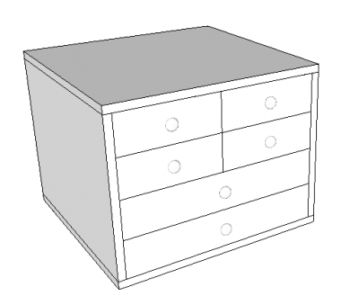

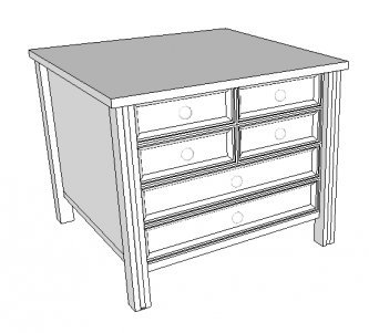

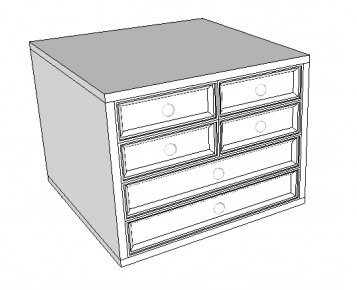

4 kleine en 2 grote laatjes, meer is het nu nog niet
Sierranden om de laatjes
Vier pootje met groef en een bovenblad

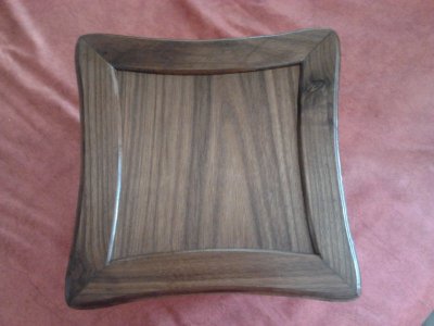

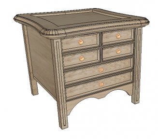

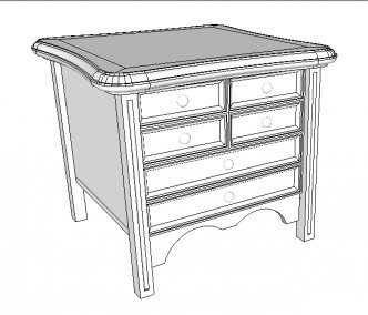

Afgerond bovenblad en groeven iets verandert

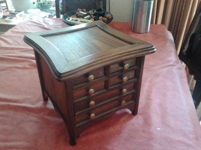

Klassieke onderrand gevormd
Extra ronding in bovenblad
Verlaagd stuk blad met dezelfde ronding als het bovenblad.

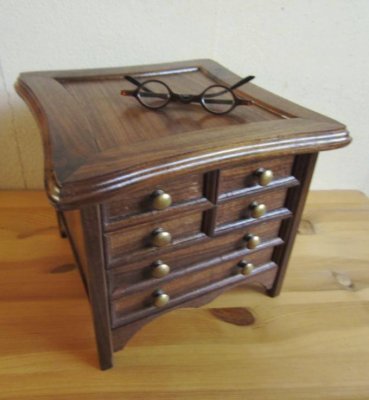

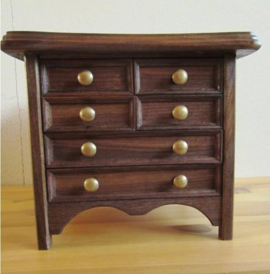

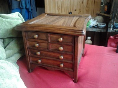

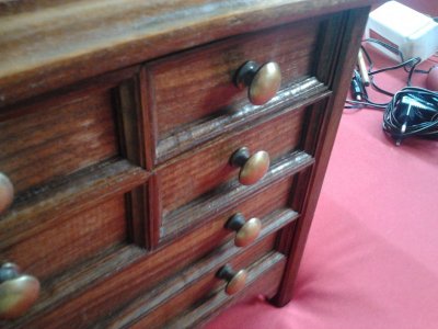

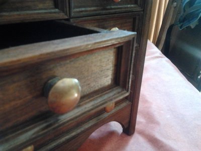

Eindresultaat, de groeven in de poten zijn achterwegen gelaten.
In de klassieke onderrand geprobeerd een leuk randje te frezen maar dit was zo klein dat het gewoon een ''inkeping'' is geworden. Verder was het mooier om het aantal knopjes symmetrisch te maken.
Gemaakt van massief notenhout en de zijkanten, laatjes en het blad is gefineerd. Een van de leukste dingen om te maken en het resultaat was zeker niet slecht:)

Dat is een mooi kistje geworden Lars!
Het formaat lijkt haast wel een klein (nacht)kastje. Je hebt dus een rijk behangen vrouw met zo'n schatkist. ;)

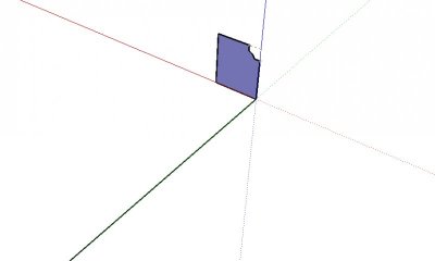

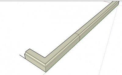

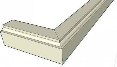

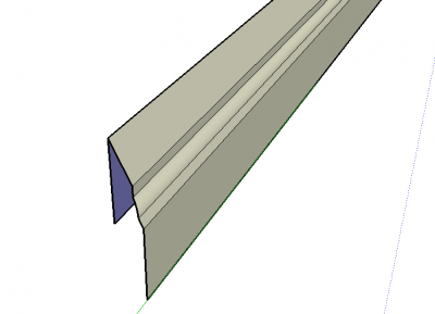

Ben benieuwd hoe jij in sketchup het bovenblad hebt getekend. op de een of andere manier wil mij dat niet lukken op het moment dat het rond gaat lopen af 45 graden afgezaagd wordt werkt push pull niet meer goed?
Ik heb een klein voorbeeld bestandje toegevoegd waar het fout gaat heb ik even rood gekleurd
Bekijk bijlage voorbeeldje.skp
Bedankt voor de reactie, probeer de functie ''follow me'' lijkt op de push pull functie maar in dit geval kun je het over een lijn sturen in plaats van alleen maar rechtuit :)
https://www.youtube.com/watch?v=NgiTgA68QYQ
Lars.
26 nov 2014
883
79
Thuis

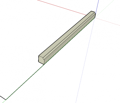

Meestal begin ik zo met alleen het profiel
Daarna pak ik de follow me tool en ga ik op het vlak staan en trek het over de lijn.
Zo kun je ook de hoek om maar ook een andere lijn volgen, je kan ook bollen tekenen enzo.
Als je dat hoek stukje weg wil hebben moet je nog wat diagonale lijnen tekenen omdat het bovenste vlak uit 1 stuk bestaat.
Verwijder de lijnen en dan zou het moeten kloppen
Bekijk bijlage voorbeeldje 2.skp
