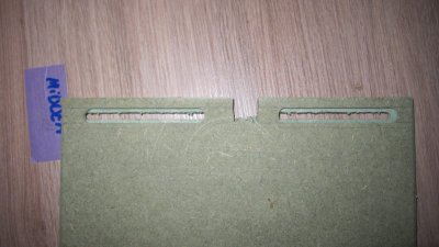

Het plaatje:
Kant waar de schroeven zitten
Kant die tegen het metaal van de geleider zit. (van de OF1400)
Ik maak de komende dagen nog eens foto's van hoe het er opgebouwd uitziet, maar zoals je al ziet is het erg simplistisch.

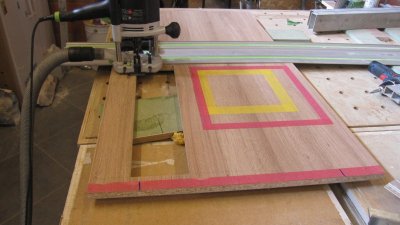

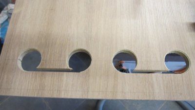

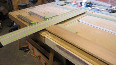

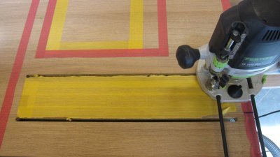

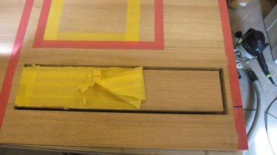

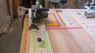

Gisteren en eergisteren wat verder gedaan met de laatste kast... Heel veel werk met uitfrezen en zagen van de uitsparingen en afwerken!
Het uitfrezen van de opening waarlangs de haard zijn lucht moet krijgen...

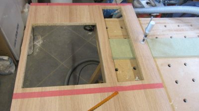

De opening voor de woofer heb ik met de invalzaag gemaakt en de hoekjes voorzichtig bijgewerkt met het lemmet van een metaalzaag (van een handzaag). Dit omdat ik het stuk dat ik uitgezaagd heb wil hergebruiken om eventueel weer in de opening te kunnen plaatsen. Ik zal aan de onderkant van de kast nog een paar latjes schroeven zodat ik het inleg opnieuw in de opening kan leggen en vastschroeven aan de latjes, moest de woofer toch op een andere plaats komen kan ik de kast dan nog gebruiken.

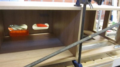

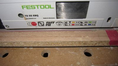

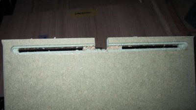

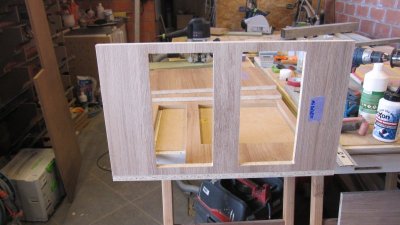

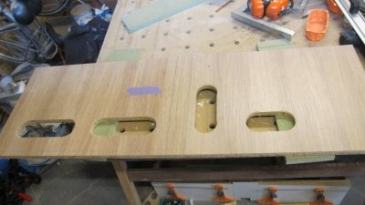

Bij de close-up van de invalzaag zie je een rand die niet 100% netjes gezaagd is. Dit is de achterkant van de kast. De mooie kanten schuur ik op en zijn dan ook veel netter.
Ook de openingen in de zijkant van de kast gefreesd, die zijn aan de haard, daar komt de lucht de haard binnen.

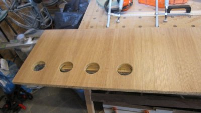

De gaten boren voor de inbouwdozen...
Het uitfrezen van de inbouwdozen...
En het eindresultaat...

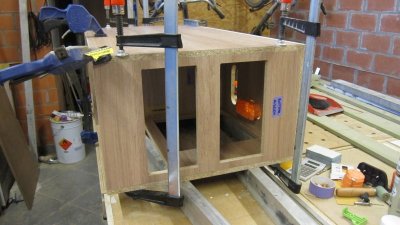

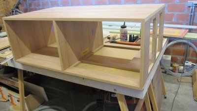

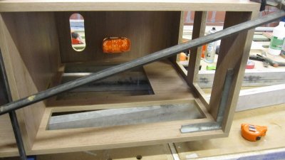

Vandaag de rest van de dominogaten gemaakt + droogpassen
Geen foute dominogaten, dus overgegaan tot verlijmen + aanschroeven van de rug.

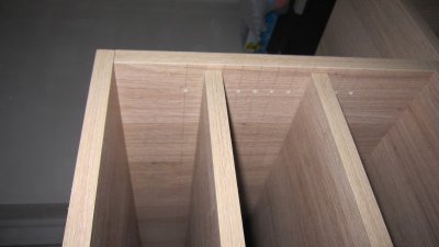

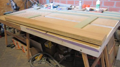

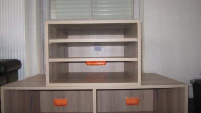

Hierbij een foto van de kast die in het midden komt (de bovenste kast met legplanken). Helaas geen foto's van de bouw, heb die gemaakt op de dag dat mijn fototoestel dienst weigerde).
Deze heb ik voorzien van een kleine 'rijboring' zodat de legplanken kunnen verplaatst worden. In deze kast moeten de apparaten komen (wii, decoder, blue-ray speler,...)
De rijboring heb ik uitgevoerd met behulp van de bovenfrees met de zijgeleider. De afstand tussen de boringen afgetekend met potlood en met behulp van het 'pootje' (die dient om de bovenfrees in evenwicht te houden als die op de lat gemonteerd word) met maataanduiding telkens in het center van de potloodstreep geboord.

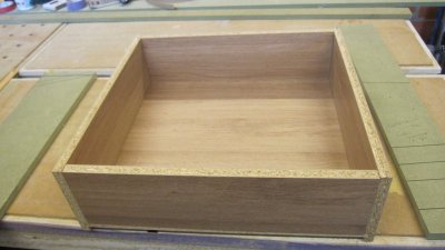

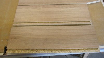

Nu de corpussen klaar zijn ben ik aan de lades begonnen
eerst de benodigde stroken op breedte gezaagd
vervolgens met behulp van de afstands-geleiders de stroken op lengte gezaagd.
Naar het einde toe begon mijn zaagblad bot te worden waardoor de zaagsnede aan de onderste kant wat minderde in kwaliteit, maar bon die draai ik dan wel aan de buitenzijde van de lade, die is toch het minst zichtbaar. Morgen breng ik weer 3 zaagbladen binnen om te slijpen. De zaagbladen gaan toch niet zo lang mee vind ik, anderszins lopen de meters zaagsnede natuurlijk ook wel op.
Vervolgens de groeven gefreesd voor 1 lade

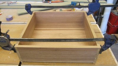

Uit een stuk van 8mm gladde melamine van hetzelfde type die ik overhad van mijn vestiairekast die ik maakte voor onder mijn trap een bodem gezaagd, dominogaten voorzien en droogpassen.
geen fouten gemaakt, dus lijmen en in de klemmen.
