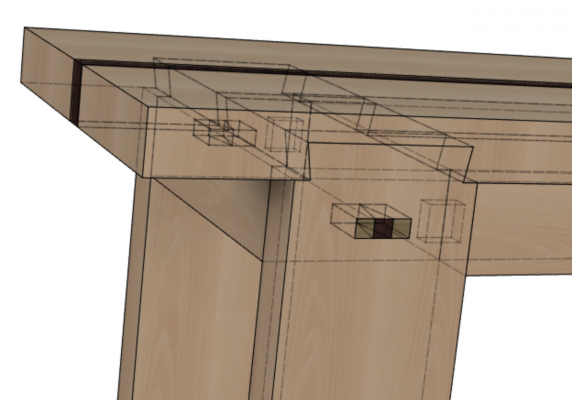

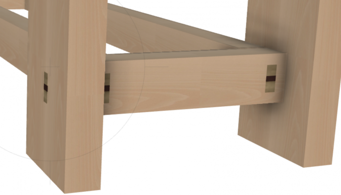

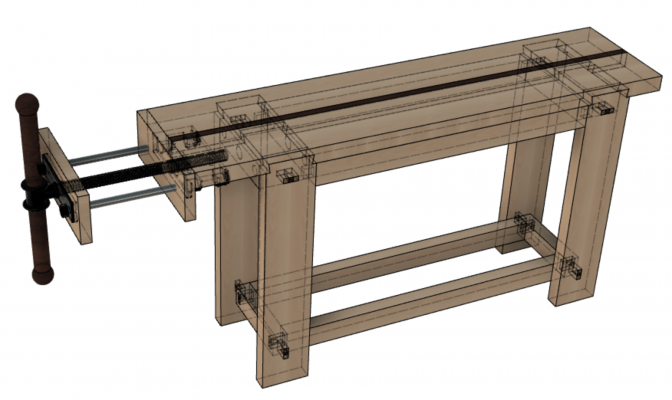

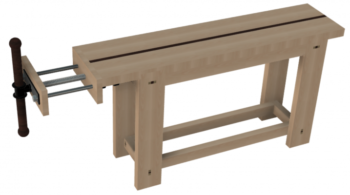

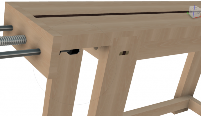

Ik zit te denken om een kleine werkbank te maken waarop ik kan zitten om het gewicht groot genoeg te krijgen (ruimte is schaars hier). Beoogde doel: schaven, beitelen, zagen etc. Wil hem buiten gebruiken, maar binnen opslaan. Heb nu een bankschroef ingetekend met een bereik van 210 mm (lijkt prima afdoende voor klein werk)
Wat denken jullie van bijgevoegd ontwerp qua sterkte, rigiditeit en werkbaarheid? Ben vooral ook benieuwd naar jullie mening over de poten; gaan deze wel of niet wiebelen op deze manier? Veel pengatverbindingen met 'wigjes' en een zwaluwstaart om de poot (en dwarsbalk) aan het blad te verbinden om dit te voorkomen, maar mijn ervaring is (nog) beperkt.
Het wordt bijna geheel van beuken (reeds gekocht; KD gedroogd); de donkere accenten en wigjes heb ik nog geen houtsoort voor bedacht.
De afmetingen (L x B x H) zijn nu +/- 1030 x 530 x 250 mm. Geschatte gewicht iets onder de 20 kg (nog net tilbaar).
dat ze zullen wiebelen, verwacht ik
want de lange regels zitten met een pen in de korte regels
ik zie geen reden om die niet in de poten toe te laten komen
is mooi om te verbinden, maar zullen loskomen
ik zou de verbindingen ook lijmen
hoe zwaarder, hoe stabieler
er bestaan wieltjes die je weg kan klappen, waardoor je de bank gewoon buiten kan rijden
stabiliteit is het belangrijkste aspect
ga je er bovenop zitten ?
ik verwacht dat dat niet handig zal zijn om er aan te werken, want je zal je te veel moeten bukken

@ZotVanHout bedankt voor je nuttige inzichten! Om even puntsgewijs te reageren:
ik zal de lange pennen misschien nog uit laten komen in de poten. Zitten nu op deze plek omdat ik nog een verwijderbare bak wilde maken aan de onderzijde om het gewicht te verhogen en zwaartepunt te verlagen. Als alles gefixeerd is met gelijmde pengat verbindingen zou het qua stijfheid toch niet heel veel uit moeten maken? Of wel? (Geen expert hier 🙃)
lijmen van verbindingen: geldt denk ik voor alle verbindingen. Plan was om alles te lijmen
Helaas moet die een trap opgetild worden, vandaar het gebrek aan wieltjes 😅
ik ga nog eens een model maken om te kijken of het zitten wel werkbaar is. Leek bij eerste testen goed te doen voor fijn houtwerk zoals kleine doosjes.
