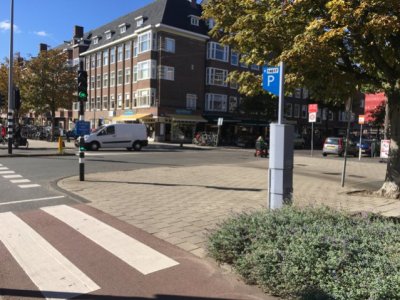

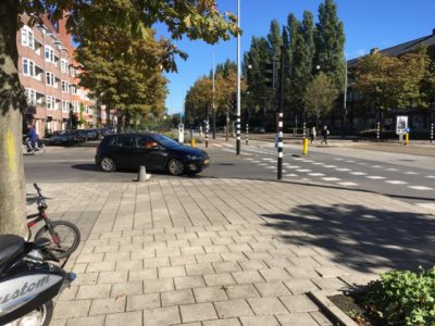

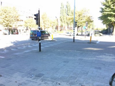

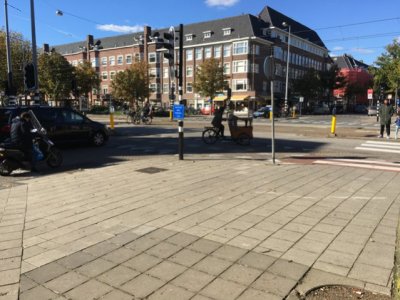

- In de bijlage is de plaats delict te zien. Het is een druk kruispunt van de Maasstraat (ongeveer 110 winkels).

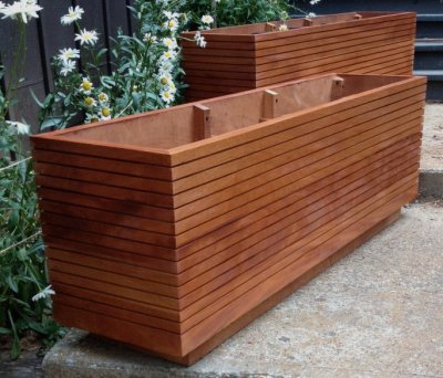

Ik heb in de bijlage een foto van een rechthoekige bak, maar een design met horizontale dunne laten met een uitsparing ertussen.....is dat ook mogelijk met eiken? Of blijft het bij horizontale/verticale planken van bijv. 20cm?
