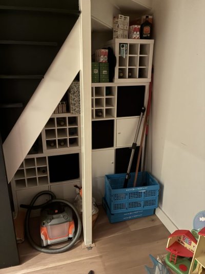

Om een ruimte onder de trap dicht te zetten en een nette kast te maken, heb ik een klein ontwerp gemaakt, dat ik even wil laten checken.
Op de muur komt een strook multiplex waar ik potscharnier op wil monteren. Als deur wil ik een plaat populieren mpx gebruiken om het gewicht binnen de perken te houden.
Ik wil een innenliggende deur toepassen met scharnieren die 110 open gaan. ik dacht aan drie scharnieren.
De dagmaat van de opening is 833mm, is 2x3mm speling voldoende om aan te houden? Daarmee zou de deur 833 - 3 - 3 - 18 = 809mm worden.
Voor de sluiting wil ik een druksluiting van BLUM nemen, die zitten ook in onze keuken en sommigen hebben het 15 jaar vol gehouden voordat ik ze moest vervangen.
Zie ik iets over het hoofd waar ik bij het maken rekening mee moet houden?

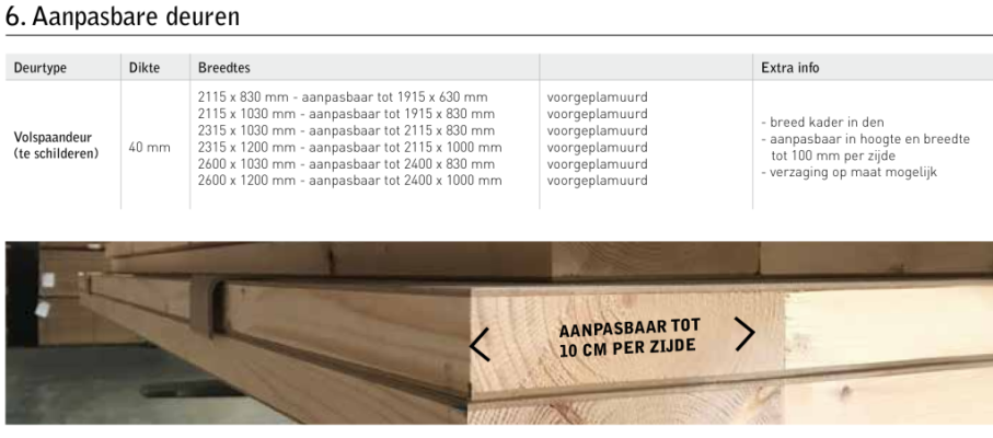

Met die afmetingen zou ik een binnendeur (honingraat of tubespaan) van ~40mm nemen, met paumelles of onzichtbare scharnieren.

Het is voor het rechter deel. De trap staat mooi haaks op de muur en de waterpas laat een mooi vlakke muur zien.
Voor die kleine opening ben ik er nog niet uit want de schuifdeur steekt 30mm door waardoor het openen lastig is.
Ik heb gekeken naar een standaard deur maar dat is lastig naar een standaard maat te krijgen en ik moet het kozijn helemaal
naar achteren plaatsen i.v.m. de rails van de schuifdeur

Vanavond nog e.e.a. met mijn vrouw doorgesproken en we divergeren weer.
Louvredeur is leuke oplossing, kunnen we naar twee deuren van 40cm. Standaard deur valt af omdat de ikea kasten met speelgoed anders weg zouden moeten.
Ik ben dus weer terug bij af.....

Kijken voor de grote opening nu hier naar
Kleine opening met houten deurtje van maar 600
