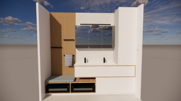

In ons nieuwbouwproject gaan we de badkamer zelf uitwerken (zie mijn topic voorstellen voor meer context). Bijgevoegd vind je een render van hoe we het ontwerp nu willen uitwerken. Enkele belangrijke zaken die het ontwerp gedreven hebben:
  • De wastafel is 120cm breed.
  • De beschikbare diepte is 47cm (omwille van plaatsing schakelaar en deur)
  • Er moeten twee wasmanden in een verluchte lade kunnen (en een wasmand past niet in de diepte in 47cm)
  • De hoeken van de muren zijn niet 100% recht uitgeplakt, dus er moet gewerkt worden met een paslat (of een paneel dat achteraan wat dunner is)
  • Het meubel is niet zwevend om de opbergruimte te maximaliseren.
  • De open ruimte in het midden wordt gebruikt voor de weegschaal.
Twee concrete vragen ivm de uitwerking:
We vinden het design mooi, maar er mist precies nog iets. Iemand een suggestie om het te verbeteren?
De houten kader onder de wastafel wordt fineer eik. Ik overweeg om de hoeken in verstek te maken, zodat er geen kopse kanten zichtbaar zijn. Is dat een goed idee?
Alvast bedankt!
dat wordt natuurlijk een scherpe en kwetsbare hoek als je dit in verstek maakt. Waarom maak je geen echte eiken ribben ? Je kunt die gewoon tegen je kopse fineerplaat lijmen of wel extra met domino's/veer verstevigen.

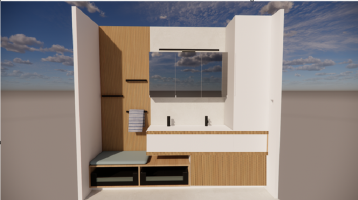

Die bijna zwevende hoek ga je een keer een onaangename ontmoeting mee hebben, ik zou kijken of je daar iets van een afronding kwijt kunt.
Wat betreft zicht zou ik het mooier vinden on de linker stijl van het kader onder de wastafel weg te laten (wit te maken), zodat je eigenlijk een U-vorm op zijn kant krijgt. Als het houten kader iets uitsteekt krijg je hier een mooi ruimtelijk effect. Alternatief zou zijn om de frontjes binnen het houten kader iets dieper te zetten. Eventueel het houten kader onder en boven wat dikker maken. De verticale stijl rechts weet ik niet of het mooi is om die ook dikker te maken, dat moet je maar even uittekenen om te zien hoe het er uit ziet.
Maar in mijn optiek het belangrijkste is dat het geheel in kleuren/textuur niet helemaal in balans lijkt. De ene helft is voornamelijk wit de andere voornamelijk hout en voor mijn gevoel lijkt het niet echt aansluiting te vinden met elkaar. Mijn eerste ingeving is om de frontjes rechts onder ook in hout uit te voeren. Hiermee maakt je een symmetrie in kleurstelling over de diagonaal van links onder naar rechts boven, dat oogt voor mij fijner. Hier onder een knip en plak werkje uit paint:
Je kan ook overwegen om het blok links onder wit te maken, dat zal het geheel ook wat rustiger maken. Maar dit zou niet mijn keus zijn, persoonlijk zie ik liever wat meer hout.

Twee bedenkingen wat betreft het ontwerp:
1. Je ontwerp bestaat nu uit veel "blokken" die elk een aparte functie hebben (wastafel, kast, wasschuiven, ..) Misschien is het een idee om die functies wat meer los te laten in de vormgeving en uiterlijk voor 1 geïntegeerd ontwerp te gaan. Zeker gezien de kleine ruimte. Dat kan de samenhang vergroten en wat meer visuele rust brengen. Ik zou daarin kiezen voor een horizontale lijn (door de wastafel over de volledige breedte te plaatsen met daaronder allemaal kasten + eventueel een ondiepe kast achter de spiegel over de volledige breedte) ofwel een verticale lijn (1 bredere kast van 80 of 100cm breed zonder insnedes van plafond tot vloer + iets bredere wastafel van 140 of 160cm).
2. Bij een wastafel buig je vaak voorover, daarom is het niet gek om te werken met een ingesprongen sokkel zodat je voeten een beetje naar voor kunnen komen (ook handig voor de leidingen en tegen beschadiging aan je kasten). Behalve als je er van houdt om je buikspieren te trainen aan de wastafel! ;-)

Wat denk ik een rustiger beeld geeft is:
- De scheiding tussen de wasmanden uitlijnen op het einde van de wasbak.
- iets van witte ruimte houden tussen spiegel en houten lattenwand
ik denk dat het te maken heeft met de verticale lijnen.
die zijn nu allemaal gealigneerd behalve de stijl tussen de open lades en de linkerkant van het wastafelmeubel. dat wringt bij mij wat.
ik zou ofwel alle lijnen laten doorlopen ofwel juist meer laten verspringen.
of dat in de praktijk lukt, weet ik niet. ik vermoed dat de lades voor wasmanden een minimum breedte nodig hebben. en als de wastafel al gekocht is, zit je daar ook wat vast.
praktisch: zijn dat lades onder de wastafel?
ik vrees dat daar niet veel nuttige ruimte overblijft als de wasbak 10-15cm onder het blad komt (in het midden eerder 15-20cm voor de afvoer?) en achteraan 10cm voor sifon & shellkraantjes, onderaan 4+5cm voor geleiders en ladebodem, …

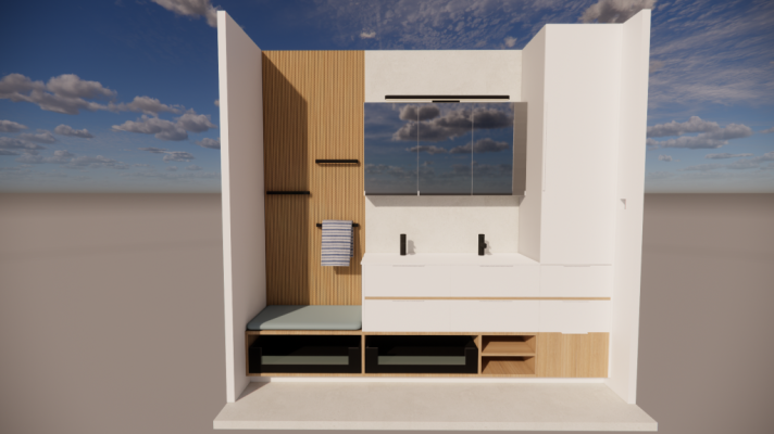

Bij deze een aangepast ontwerp. De middenstijl van de wasmanden ligt nu in lijn met de wastafel. Omdat ze even groot zijn schoot er niet genoeg over voor een lade ernaast, dus is dit een open vakje geworden. Daardoor kan de open ruimte van het zwevende stukje weg.
Normaal komt er onder de wasbakken een lade. Ik moet nog precies nameten op het meubel hoeveel plaats er juist is. Alternatieven zijn een vast paneel als front net onder het tablet met daaronder lades, of een hoger en een lager front ipv 2 gelijke.
Alvast bedankt voor eerdere feedback, en laat nieuwe ook maar komen ;) De kinderen vonden deze alvast beter dan de vorige.

Kun je die spiegelkast niet volle hoogte maken? Komt nu een beetje als losse toevoeging over tussen verder vaste elementen die tot het bouwkundig kader doorlopen en is voor mij wat onrustig.
