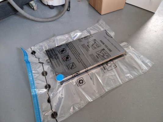

Ik zit hier een beetje naar te kijken, maar zou een goede kwaliteit vacuumzak bestemd voor in het huishouden ook werken? Het principe is hetzelfde, ik kan alleen nergens terugvinden van de dikte is van de Roarockit zak.
Als de afsluiting van de zakken die je bijvoorbeeld bij Amazon kan kopen niet goed zou sluiten kan je altijd nog een systeem maken welke bij de zakken met een vacuümpomp zitten. Dus een ronde lat met daarover een afsluiting.
Kost wel een stuk minder dan deze set....
13.343
4.021
Ik heb een vacuümzak van solo geprobeerd. Was geen goed idee. Mijn vacuümpomp kreeg er geen vacuüm. De boel bleef lekken. Die twee zakken kostte me enkele euro's dus wat mag je verwachten. Ze waren ook erg veel dunner dan de Roarrock zakken. Ik heb best wel een aantal YouTube filmpjes gezien waar het wel lukte. De Roarockit zak heb ik ook en werkt tot tevredenheid. Ja, je moet er wel om denken dat je niet een te groot werkstuk in stopt. Dan scheurt de zijkant. Ook met de kitstrip moet je leren juist om te gaan. Een keer heb ik geprobeert om er een stuk tapijt tussen te doen om de druk goed te verdelen. Dat is de enige keer van de tien of zo dat het me niet lukte.

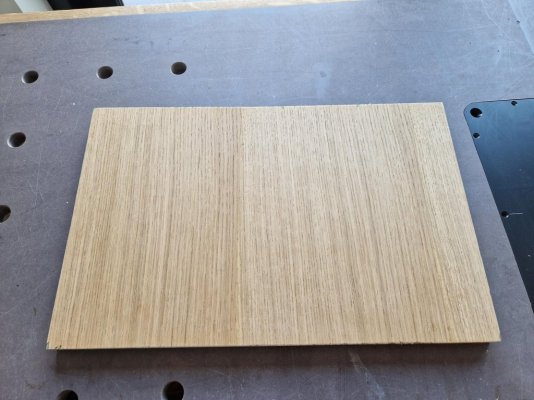

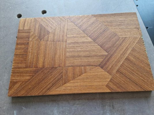

Heb de stoute schoenen aangetrokken en een set zakken besteld via Amazon. Het werkt inderdaad, maar niet iedere zak is vacuüm te trekken. Ik heb er nu al 2 gehad die langzaam leeg lopen. Nu hoeft de klemtijd voor houtlijm ook niet zo lang te zijn, dus als ze het een uur houden zou dat al voldoende moeten zijn.
Ik heb een testplankje gemaakt met aan de ene kant eiken fineer, 3 delen netjes passend gemaakt met een handschaaf. En aan de andere kant mahonie wat ik als een soort puzzel heb gelegd. Als voorbeeld daarvoor zag ik een film op youtube van 3x3Custom waar ze dat met notenhout deed. Dat zag er wel beter uit moet ik zeggen....
Maar als je dus een enkele keer iets wil fineren is dit zeker een optie.
heb je een link ? en het lekt aan de seal ?

Of deze?
Als de vacuumpomp de zak alleen niet leeg krijgt, probeer dan eerst met de stofzuiger de bulk te doen en de vorm te stabiliseren, en daarna met de vacuumpomp natrekken. Soms hebben sluitingen een zekere onderdruk nodig om echt dicht te worden. De stofzuiger kan daarvoor zorgen via volume.

Mijn ervaring is dus dat het wel werkt, alleen blijven sommige zakken hun vacuüm niet heel lang vasthouden. Maar zoals ik al schreef, een prima oplossing voor wie het eens wil proberen en niet meteen veel geld uit wil geven.
