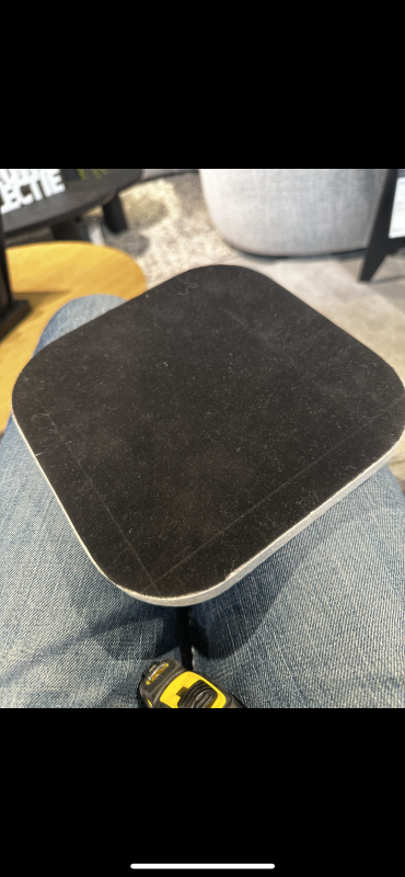

Hoi! Kan iemand mij helpen met volgende? Voor de bescherming van de onderkant van bvb een tafelpoot kan uiteraard gebruik gemaakt worden van die specifieke vilt-rondjes uit de DHZ-zaak. Echter, in meubelzaken wordt meestal met een ander materiaal gewerkt, zie foto. Wat is dit of waar kan ik dit vinden?

Kan het niet zo goed zien op de foto, is dat een soort dun leer of zo?
In een recente video verteld Matthias Wandel dat ie vilt vaak met hotmelt glue monteert, dus niet met die plaklaag onder die viltjes. Dat ga ik eens proberen, want bij ons laten die viltjes vaak los. En dat zou je met het materiaal uit de foto ook wel kunnen doen. In het filmpje warmt ie de onderkant van de poot eerst goed op, voor de hotmelt erop te doen, helpt met de hechting, denk ik.
Bij Hornbach hebben ze viltjes die in een houdertje zitten, en dat houdertje schroef je vast, dat werkt ook prima.

Ik heb van die blauwe teflon dopjes gebruikt. Die zijn 19mm. Eerst met een fornesterboor een ondiep gat geboord en daar die dopjes in gelijmd.
