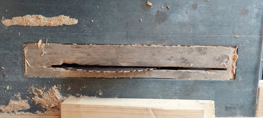

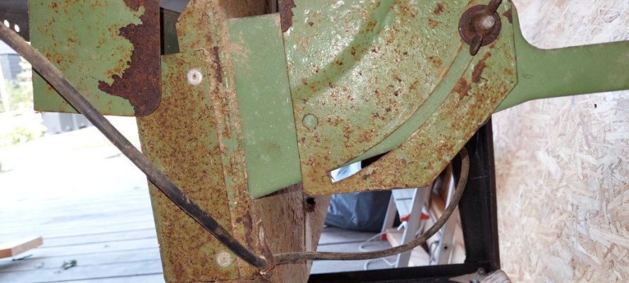

Ik heb recent een oude bouw zaagtafel gekocht. Elektra beckum combi hs 315 (uit '85). Ik heb hem voor een project nodig en doe hem daarna weer weg. Nu wil ik hem onder 45graden laten zagen, maar dan komt het blad tegen het houten plankje aan waar het zaagblad door naar boven komt. Ongetwijfeld een instelling, maar ik komt er niet uit hoe ik dat kan fixen. Bedankt voor jullie hulp.

Het is geen instelling, de sleuf zit voor 90 graden precies op de goede plek, maar voor 45 graden natuurlijk niet.
Je kan een paar dingen doen:
De sleuf in de huidige inlay breder maken.
Een nieuwe inlay zagen zonder sleuf. Zaagblad op 45 graden zetten. Je zaag helemaal naar beneden draaien zodat die onder het werkblad zit. De inlay monteren. Daaroverheen een plaat die je vastzet met lijmklemmen aan je tafel zodat de inlay wordt tegengehouden. Dan je zaag aanzetten en langzaam omhoog draaien zodat die de sleuf in de inlay voor je maakt.
Filmpje. Op 7:35 zaagt hij de sleuf.

Zaagblad verder naar beneden draaien, kantelen naar 45 graden en dan draaiend weer omhoog. Dag zaag je vanzelf de benodigde ruimte. Waarschijnlijk is het stukje hout niet origineel, maar aangebracht door een vorige gebruiker om zo min mogelijk ruime te hebben naast het zaagblad, om zo uitbreken te voorkomen.

Dat houten plankje is een los inzetstuk, een soort zere clearence insert. Je kan òf een nieuw plankje monteren, de zaag op 45 graden zetten met het blad helemaal naar beneden en terwijl de zaag draait het blad omhoog laten komen. Of je kan hetzelfde doen zonder nieuw plankje. Dan wordt de opening dus wat breder.
Wees je er wel van bewust dat 45 graden op deze zaag nog wel eens kan afwijken van wat het moet zijn. Dus check het even goed.
