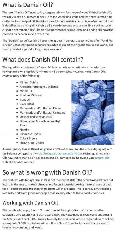

Danish olie kan van alles zijn, het is een mixture van meestal lijn olie en verdunning en nog veel meer, hier is wat informatie, ja sorry het is Engels, kan het niet vinden in het Nederlands, ze zijn niet zo goed om te vertellen wat er allemaal in zit/kan zitten, giftig spul ook.
Danish oil vergeeld het hout en word steeds donkerder door de lijnolie, word niet zo hard en glad als Tung olie, maar wel goedkoper.

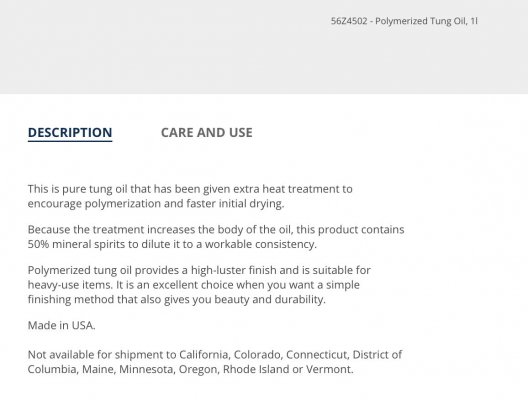

Ik gebruik degepolimerizeerde Tung olie, die word vlugger hard en glad dan de gewone Tung olie die niet voor-behandelt is, het is puur Tung olie met een verdunner (citroen olie) of een ander verdunner die vervliegt.
Dit is Polymerized Tung Oil, en doordat het dikker word door de voorbehandeling word er een verdunner in gedaan.

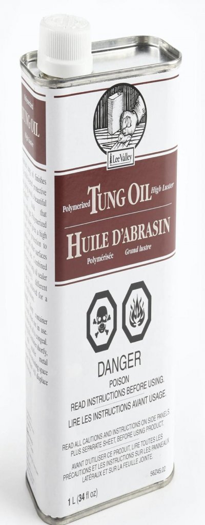

Ja dat is voorbehandelde Tung olie, het word verhit zonder dat er zuurstof by kan, Ik koop het by Lee Valley hier in Canada.

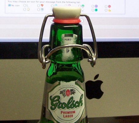

De tung olie verhard waneer er lucht by kan komen, Ik heb het in een fles die gesloten kan worden, en zo gauw Ik er wat uit gebruik vul Ik de fles met water, olie drijft op water, zo het water zit op de bodem en er is zo goed als geen lucht in de fles.

Bier dat is ook gevaarlijk, je shirtjes gaan ervan krimpen.
  • Haha
