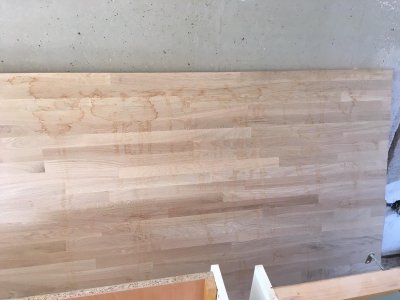

Tijdens het vervoeren van een massieve eiken keukenblad is het beginnen regenen, het was ingepakte maar er is helaas toch water doorgekomen.
Het blad is nog onbehandeld en na het drogen vertoont het deze bruine vertekeningen (op beide zijden).
Is dit simpelweg weg te schuren of hoe kan ik dit best aanpakken?

Ik zou beginnen met schuren, eventueel met een schraapstaal de hardnekkige plekken verwijderen. Maak een proefje op de beoogde onderkant van het blad, dan kun je zien wat het resultaat is. Volgens mij komt het wel goed. Hoe ben je van plan het blad te gaan afwerken?
Succes! Fons

Als ik terug ter plekke ben zal ik het eens proberen. De keuze is gegaan naar Osmo TopOil.
Dankjewel.
