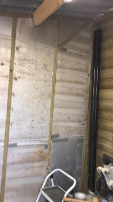

fase 1: Houtjes plaatsen voor de isolatie

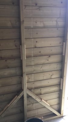

fase 2: isolatie plaatsen, daarna komt hier de folie overheen.

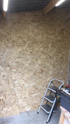

fase 3: het plaatsen van de osb 3 platen
Morgen ga ik beginnen aan het raam wat ook in het schuurtje moet komen. Ben benieuwd hoe dat gaat verlopen.

Goed bezig.
Vroeg me af wat de functie van die houtjes is voor de isolatie?
Ik zie dat je Pir plaat hebt gebruikt.
Heb inderdaad gebruikte PIR plaat gebruikt, vandaar de kleur ;). De houtjes zorgen ervoor dat de isolatie op zijn plek blijft zitten als deze niet vast klemt tussen de staanders.
